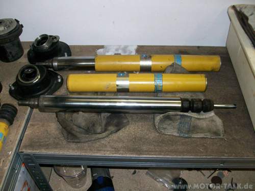

Ich habe mir für meinen V70 III die B6 von Bilstein angeschaut ( Sind wie die B8 Sprint Dämpfer aus dem bekannten B12 Fahrwerk nur ohne Kolbenstangenkürzung ) --> Aber genauso Straff mit bewährten Restcomfort.
Kosten aber auch ca 700 € für alle 4.
B12 hatte ich im Astra f Caravan verbaut

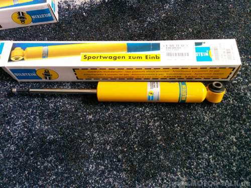

Also ich habe jetzt die Bilstein B6 geordert. Die hinteren bei Amazon wegen des Amazon Services mit Rückgaberecht (30 Tage) und die vorderen, da diese "eh" passen sollten, bei einem sehr netten Händler der auch in der Auskunft perfekt war.

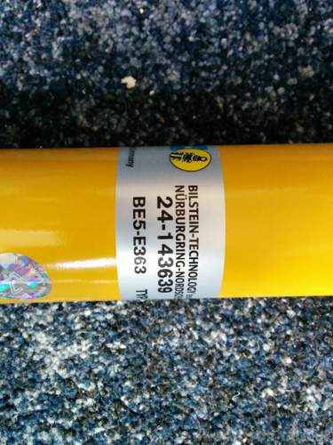

Anbei ein Bild des Bilstein B6 Dämpfers für alle, die Infos darüber suchen.
Die Teilenummer ist die "24-143639" und ich werde euch auf den laufenden Halten, ob diese problemlos in einen S80 V8 mit AWD und normalen Fahrwerk ohne Nivomatik und Four-C passen.

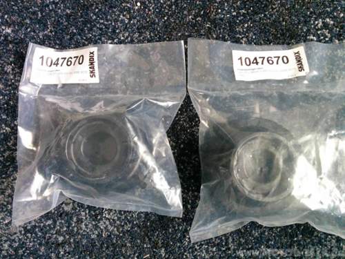

Die anderen zwei Bilder sind das benötigte Kugellager vorne Rechts und Links. (Sind aber Seitenunabhängig)
