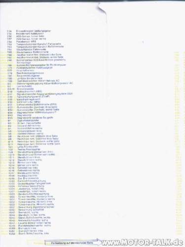

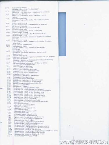

Guck mal hier:
Schaltplan Klimaautomatik
Klimaautomatik-schaltplan
Bauteileverzeichnis zur Klimaautomatik
Bauteileverzeichnis-ecc-1
Hää, warum nimmt das nur 1 Bild an, obwohl ich mehrere ausgewählt habe?
Bauteileverzeichnis-ecc-2
...und noch ne Seite
Bauteileverzeichnis-ecc-3
...und die Letzte
Bauteileverzeichnis-ecc-4
