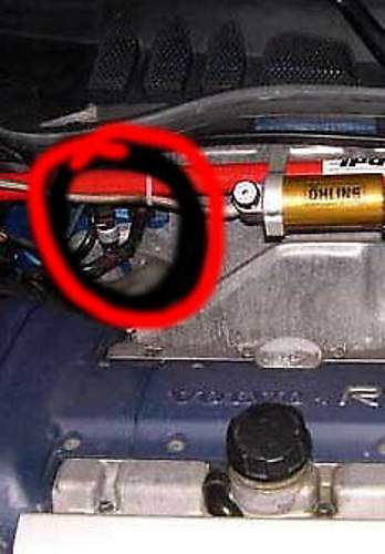

Habe inzwischen den Anschluß der Magnetkupplung nochmals (selbst) gemessen. Gestern hatte an diesem Anschluß die Werksatt gemessen und die Aussage getroffen "Kompressor wird nicht angesteuert". Der Anschluß IST, auch nach meinen Messungen, in jedem Zustand stromlos! Siehe die ersten beiden Bilder
Der Druckschalter sollte auf den beiden anderen Bildern zu sehen sein. Gehe ich recht in der Annahme, das zum Überbrücken lediglich die beiden Pins am Kabel kurz geschlossen werden?? (auf dem letzten Bild abgebildet ist nicht das Kabel sondern die Pins am Schalter)
Interesant fand ich übrigens den Stecker oben über dem Druckschalter. Der steckt in einer "Blinddose" ohne Gegenpins, ist also nur zur Vorbereitung für was auch immer.

Also  das mit dem Überbrücken des Druckschalters hat sich eben erledigt. Ich hab das Teil kurzerhand ausgemessen. Am Kabel kommen +12V am Schalter an. der Schalter selbst HAT Durchgang - sagt also "die Anlage hat Druck". Der Druckschalter fällt als Fehlerquelle aus.
Gebrückt habe ich jetzt um sicher zu gehen auch noch - keine Veränderung.
Trotzdem liegt an dem Stecker zur Magnetkupplung kein Saft an. Könnte also tatsächlich das beschriebene Problem mit der Diode sein ... wobei ich den Stecker inzwischen zerlegt habe und keine Diode erkennen kann!

gibt zwei Druckwächter, wobei der zweite eher nicht bei Überfüllung anspricht, sondern eher den Kompressor schützen soll falls die Klimaanlage vereist und dadurch der Kreislauf im System ins Stocken gerät. Das Problem der fehlenden Steuerspannung liegt m.E. woanders. Bei der Klimaautomatik gibt es doch auch noch die beiden Relais hinter dem Handschuhfach, evtl ist dort eines abgeraucht, oder sind die Lötstellen kalt, dann dürfte vorn eigentlich auch nix ankommen, oder......*grübel, grübel und studier*

Laut meinen Schaltplänen gibt es zwei Druckschalter (Pressostaten), einer für Überdruck und einer für zu wenig Druck. Hinterm Handschuhfach, das blaue Relais ist für die Klima. Das andere für die Lüftung
