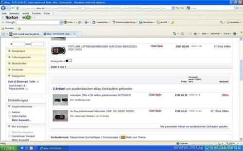

Hallo Ingolf.
Der W126 hat in der Regel eine KE-Jettronik , der W140 idR. eine LH und der W220 eine ME mit HFM.
Ersteres ist elektromechanisch, zweiteres ein Hitzdraht und drittes ein Heissfilm zur Luftmassenmessung.
Und wenn Du mir sagtst wo ich den KE Poti (Bosch# 3 437 224 035) heutzutage noch erwerben kann würde ich mir glatt einen weglegen.
Gute Besserung.
Frank
Hallo Frank,
da gibt es gerade in der Bucht sogar Auswahl siehe Anlage,
schlag zu,
Sternengruß von Ingolf
Lmm-poti-inderbucht
