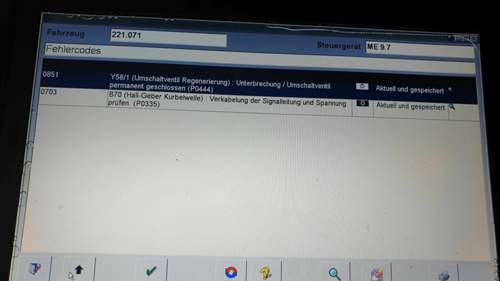

Hallo Leute,
bin momentan im Urlaub und habe den oben erwähnten Fehler
Der Fehler kommt immer, wenn der Motor richtig heiß wird.
Während der Fahrt geht nur die MKL an und im Stand geht der Motor aus und ich muss lange Orgeln bis er wieder an geht.
Wie gesagt, bei lange Fahrt geht die leuchte erst nach ca. 1 Stunde an.
Habe den Stecker vom Hall Geber abgezogen und nachgesehen alles scheint in Ordnung zu sein.
Habe darauf hin den Stecker vom Nockenwellen versteller abgezogen und beide der rechten (beifahrerseite) Stecker war Ölig, also Einlass und Auslass.
Linke Seite war trocken (Fahrerseite). Habe dann die beiden Stecker mit bremsenreiniger sauber und trocken gemacht. Ging dann ca. 1 Tag gut, dann ging der Motor wieder im Standgas aus und die Leuchte ging wieder an mit dem gleichen Fehler.beide Stecker rechts waren wieder ölig!
Meine Frage, kann der Fehler Hall Geber mit dem öligen Stecker zu tun haben? Was könnte ich noch kontrollieren?
Wie gesagt bin im Urlaub und habe wenig bis garnichts an Werkzeug hier.
PS. einmal hatte ich einen Fehler, das der Nockenwellenversteller rechts sich ständig ändern würde auf spät, irgendwie sowas. Habe leider keinen Bild gemacht,weil es nur einmal vorkam!
Ich hoffe ihr könnt mir weiter helfen.

Wen du bei der Diagnose auf F6 gegangen wärst, hatte er dir Bilder mit den Sachen angezeigt.
Und auch eine Prüfung hättest du machen können.
Wohl F 3
Habe ich gemacht, aber unverständlich.
Ich dachte vieleicht hat einer von euch so einen Fehler gehabt.
Meine Verdacht geht auf Motorsteuergerät.
Kabel Verbindungen sind alle ok, obwohl der Fehler laut DAS Kabel sind.
Warum taucht der Fehler nur dann, wenn der Motor richtig heiß wird (Außentemperatur 32 grad)?

So jetzt habe ich noch mehr Fehler dazu bekommen!
Jetzt macht das Getriebe Problem. Kalten Zustand im Notlauf nur im 2. Fahrbar und nach ca. halbe Stunde später Motor aus und an wieder normal.
Hallogeber nach wie vor Fehler.
Habe alle Stecker inkl. der vom MSG abgezogen kontrolliert und wieder drauf, leider nichts geändert. Auch bei laufendem Motor alle Kabel gewackelt und gezogen leider nichts.
Fehlercode vom Getriebe:
2810 Die interne elektrische Prüfung vom Bauteil Y3/8y1 (Regelmagnetventil Arbeitsdruck (VGS)) ist fehlgeschlagen.
4 Solche Fehler insgesamt:
2759 Y3/8y8
2734 Y3/8y3
2725 Y3/8y6.
Plus der Fehler im MSG mit Hallgeber
Was mir noch aufgefallen ist, das der MSG extrem heiss wird!? Ist das normal? Motor und Getriebe Temperaturen sind beide soll Bereich .
Ich denke das es entweder der MSG ist , oder irgendwo einen Kabelbruch?!
Weiss leider nicht mehr weiter.
Gruss

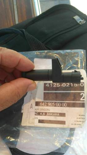

Also Hallgeber bzw. Kurbelleellen Sensor gewechselt und der Fehler in der MSG ist weg, keine Motorkontrollleuchte mehr.

@feryatx schrieb am 27. Juli 2019 um 13:55:07 Uhr:
Jetzt mal zum Mitschreiben, hast du das MS gewechselt oder nicht?
Oder nur die Sensoren.
Nein nur den Hallsensor.
Sonst habe ich nichts gewechselt .

Ich weiss nicht was du mit MS meinst? Meinst du MSG (Motorsteuergerät)? Ich habe nichts behauptet, es sind nur Vermutungen.
Das was von Anfang an war, das der Hallsensor immer wieder Fehler anzeigte und dadurch der Motorkontrollleuchte anging. Den habe ich gestern erneuert und der Fehler ging weg um kam nicht mehr.
