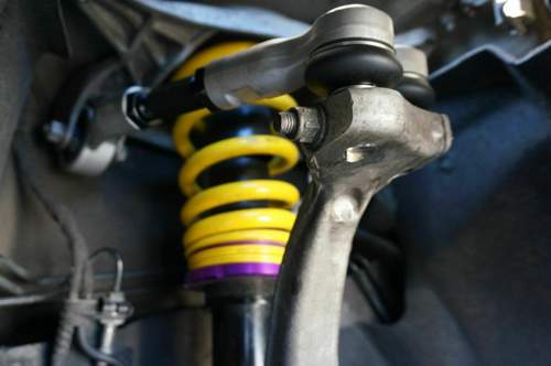

Servus Gemeinde,
ich habe mir die KW Gewindefeder gekauft.
Folgendes Problem : vorn passt die Gewindehülse nicht bis runter zum Federteller.
Das Federbein ist unten 1 mm dicker die letzten 2 cm. Liegt es an der Gewindehülse ?Wenn er auf den Boden steht ist er höher als vorher....
Hat jemand ein Bild wie das aus sieht im eingebauten zustand ?
Danke für die Info.
Mein Auto ist ein A5 Sportback, Bj 2012, 2.0 TFSI Quattro .S-line
Gruß Andreas
Sorry, aber da hättest Du jemanden ranlassen sollen, der weiß was er tut !
Der OEM Federteller MUSS runter, dass geht mit ein paar Schlägen mit dem Kunststoffhammer ohne Probleme !
Viel Spaß beim 2. Umbau ;)
So muss das Aussehen!
am 15. November 2015 um 11:23
Also die Gewindebuchse drauf klopfen, oder ?.Hält die es aus ?
Aber die rutscht nicht mal drauf ,wenn das Auto am Boden steht.
am 15. November 2015 um 11:29
Der OEM Federteller MUSS runter ,was heißt das ?
hast du ein besseres Bild ?
Der OEM Federteller muss entfernt werden (nach oben abgeschlagen) - der klemmt nur auf einer Verdickung des Dämpfergehäuses fest. Die KW Gewindehülse geht dann etwas über die Verdickung des Dämpfers und setzt sich dann mal locker 4-5cm tiefer fest.
am 15. November 2015 um 11:50
Danke, das werde ich so machen.
Ich habe noch ein Bildchen wie die Gewindehülse sitzen muss ;)
Dsc01710
am 15. November 2015 um 12:02
Danke, da sieht man jetzt alles.
Daumen hoch !
Übrigens, vorher Fragen wie es geht ist auch keine Schande ;) .. man muss nicht alles Wissen, man muss nur wissen wo es steht oder wo man die richtigen Antworten bekommt.
am 15. November 2015 um 12:47
Das stimmt. Das nächste mal schaue ich besser nach.
Da hätte ich mir viel Zeit gespart. Da ich wieder auf Originalfedern vorne umgebaut habe.
Das ganze noch mal raus....
Einbauanleitung lesen hätte gereicht - da steht alles wunderbar beschrieben und mit Bildern drin ;-)
am 15. November 2015 um 13:33
ja das stimmt, jetzt lese ich es auch raus.
irgendwie überlesen .....
