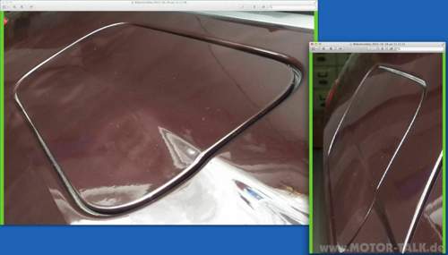

Meine Tankklappe liegt nicht vernünftig an und hat sich konkav verzogen.
Ich reklamierte dies bei Mercedes undman sagte mir das dies bereits bekannt ist. Der Händler hat daraufhin neue Teile
bestellt. Scheinbar ist die Klappe aus Blech mit einem Kunststoffteil verklebt. Durch Temperaturunterschiede längen sich die Materialien unterschiedlich und es entsteht ein Bimetalleffekt und damit ein Verbeulen. Der Händler sagte dunkle Farben sind empfindlicher in der Wahrnehmung. Die Klappe ist sehr groß und selbst nur gering verformt, damit ist die Eigensteifigkeit gering um dem Bimetalleffekt entsprechend entgegenzuwirken. Nebenbei wird auch die Dichtung an der Servopumpe und die kurrenden Spiegel getauscht. Die Injektoren wurden bei 30000km getauscht.
Ansonsten bin ich vom Fahrzeug wirklich begeistert!
Ist das Problem mit der Tankklappe hier schon bekannt???
Tatsache bleibt ...Tankdeckel ist exakt 3 mm verzogen = durchgewölbt. Davon löst sich der Außendeckel vom Innenträger und der Tankdeckel steht mehrere mm aus der Karosse heraus.
Meine private Abhilfe:

Dieses "Luxusproblem" habe ich seit über 2 Jahren und bevor mir der Freundliche erst eine etwas andersfarbige Tankklappe montiert, hatte ich es damals in Selbsthilfe gelöst:
http://www.motor-talk.de/.../...gen-bekannter-mangel-t2990003.html?...
Bildschirmfoto-2012-10-18-um-11-15-20
bei dem "Nachher Bild" ist ja immer noch die Wölbung nach innen deutlich erkennbar!
Hat eigentlich schon mal jemand versucht, den Tankdeckel zu erwärmen und wieder in Forn zu bringen?

Nu hats mich auch erwischt. Urplötzlich, nach 4 Monaten und 10.000 km. Der Tankdeckel liess sich gar nicht mehr schließen. Wurde am Samstag mittels Heissluftfön erwärmt und wieder in Form gebracht. - Und zwar das "weiche" Innenteil und der Deckel himself. - Kann nur als provisorische Reparatur gedacht sein, damit der Deckel überhaupt wieder schliesst.
... to be continued
