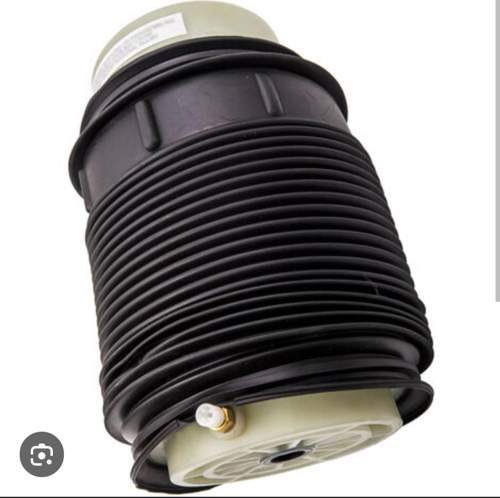

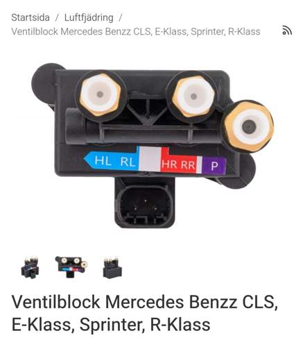

Hej, beim S212 sind die Ventile nicht in den Bälgen integriert wie beim S211! Es gibt ein Ventilblock ähnlich wie bei Airmatik !
Daher kann man die Luft an der Verschraubung ablassen!
Es gibt auch auf jeder Seite einen Niveausensor, das bedeutet es wird jeder Balg einzel angesteuert!
Ab Minute 3:40 im Video!
