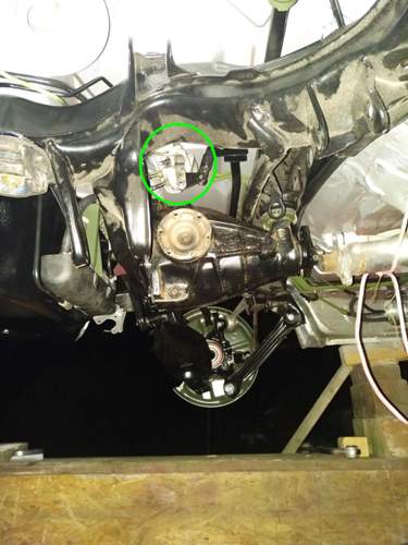

Der Höhenregler ist über der Hinterachse montiert. Ich habe zur Zeit auch noch ein Problem damit. Vor allem dann, wenn er kaputt sein sollte. Kostet aktuell um die 500 €
Es kann aber auch sein, dass das Gestänge vergammelt ist, oder sich bewegt. Dann muss das alles neu eingestellt werden. Aber Deine angesprochene Pfütze links vorne spricht schon für eine kaputte Ölleitung.
Hoehenregler
