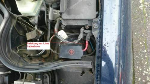

Hallo, ein ähnliches Problem, mit allerdings höherem Ruhestrom hatte ich auch und folgendem Blog beschrieben (https://www.motor-talk.de/.../...re-ampere-ruhestrom-t6720442.html?...)
Ich habe zwar einen S210 2l Kompressor denke aber dass die Lichtmaschinen prinzipiell ähnlich sind. Ich hatte ebenfalls das Problem dass ab und zu die Batterie komplett leer war. Nach Batterietausch und langem Suchen hat sich herausgestellt, dass die Lichtmaschine und hier offensichtlich eine Diode das Problem ist. Sobalt diese Diode zu warm wird z. B. Fahren im Sommer, in der Stadt ohne viel Fahrtwind und Klimaanlage an (Klimakühler erzeugt zusätzliche Wärme) hat diese Diode nach dem Abschalten des Motors nicht gesperrt. Damit ist Strom vom Pluspol der Batterie über die Ladeleitung an die Lima geflossen und über die nicht sperrende Diode über das Lima Gehäuse zur Batterie zurück. Bei mir sind / waren es ca. 3,5 A.
Das schlimme ist, durch die Verlustleistung in der Diode kühlt diese nicht ab solange der Strom fliest. Ist die Batterie leer, endet der Stromfluss, Diode kühlt ab und mit einer neu geladenen Batterie ist alles wieder in Ordnung.
Der Fehler tritt bei mir aufgrund des Temperaturverhaltens eigentlich nur im Sommer unter den beschriebenen Berdingungen auf. Messen kann man es am Besten mit einer Stromzange direkt am Pluspol der Batterie oder in der Ladeleitung direkt von der Lima. Bei abgeschaltetem Motor darf hier kein Strom fließen.
Zum "Abschalten" des Ruhestroms und damit abkühlen der Diode habe ich einen Trennstecker in die Limazuleitung gebaut (siehe Bild). Über dieses Kabel könntest du auch den Ruhestrom/Fehlerstrom nur über die Lima messen. Mit einem Zangenamperemeter kann man das ganz einfach bei geöffneter Motohaube am Starthilfepol am Sicherungskasten (Bild)
Wie bei mir kann auch bei einer defekten Diode der Ladestrom bei laufendem Motor ganz normal sein.
