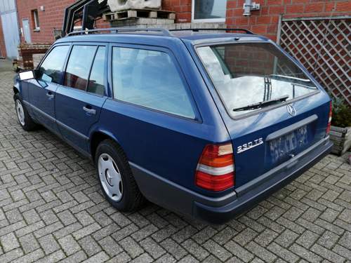

Hätte da nur ne kurze Frage, haben alle S124 eine zuziehhilfe an der heckklappe?
Fahre ein 200TD bj 1990.
Da es nicht funktioniert.. momentan funktionieren aber auch ander Sachen nicht , aber wollte es nur herausfinden

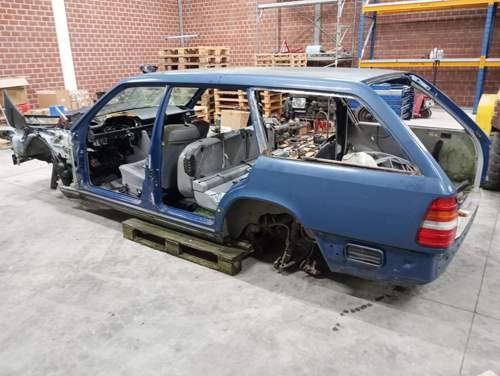

Stehe gerade mit Taschenlampe beim Verwerter... 😁

Alles tutti... Paar Tage später.. ging die wieder nicht ... Dann hätte ich aufgegeben... Jetzt nach einem Jahr nervt es mich aber so sehr daß ich einfach eine ZZH mitt knapp 200.000 km unverbastelt geholt hab... Und die geht. Und das hoffentlich lange 😁 ..
*Ja, gab' es, hab' einen.*
Und Mopf2 Radzierblenden. Blasphemie! 😁

Macht aber nix, der Wagen musste eh sterben
