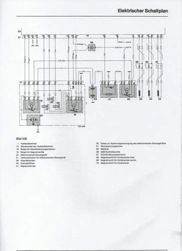

Im Anhang nunmehr die Steckerleiste vom ABS Modul sowie Schaltplan.
