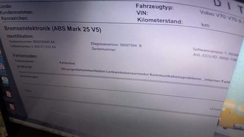

Hallo, bei meinem alten Herrn ist vor kurzem diese Meldung erschienen und geht nicht mehr weg. Was könnte da hinter stecken und was könnte das ungefähr kosten? Habt ihr auch schon Erfahrungen damit sammeln müssen?

-> BCM-0109 Kommunikation zwischen Steuerungseinheiten Kommunikationsprobleme mit SAS, interner Fehler
Ich empfehle (dringend), VIDA einzusetzen, um den Fehlerspeicher auszulesen. Da wird dir bei (vermutet) gebrochenem ABS-Ring auch das betreffende Rad angezeigt und du kannst prüfen, ob er tatsächlich gebrochen ist.
Den Reparaturpreis für den weiteren Kandidaten, den LWS, kann ich zumindest weitgehend teilen. Der LWS neu liegt bei ca. 350-400 Euro, dazu Montage etc.
Ansonsten gibts noch eine Menge möglicher Ursachen: schwache Batterie, Marderbiss, ABS-Steuergerät ...
Deshalb: Erst einmal vernünftig Auslesen mit VIDA, link zur Usermap siehe unten in der Signatur, oder beim Volvo-🙂 MIT VIDA.

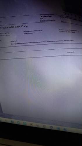

@vorkas Bin eben nochmal eine kleine Strecke gefahren. 1 km die Straße entlang. Im Stand dann folgendes: Lenkradeinschlag nach links (Rutschsicherungsfehler, Gelbes Warndreieck und Schleudersymbol an), Lenkrad in Geradeausstellung --? Fehler geht weg, Lenkrad Rechtseindchlag, Fehlermeldungen wie beschrieben kommen wieder)...Ausgelesen mit AVL DiTest steht im Protokoll: "Bremsenelektronik (ABS Mark 25 V5) Identifikation: 0030793445 AA
Softwareversion: 2: 0031211232 AA und darunter die gleich folgende Fehlermeldung:
Würde gerne in der Werkstatt meines Vertrauens machen lassen. Kann es beim Fehler "Fehlernunmer [0109] Fehlertext: Steuergerätekommunikation Lenkwinkelsensormodul Kommunikationsprobleme, interner Fehler)" eines AL DiTest-Diagnose-Computers auch trotzdem etwas anderes sein als der Lenkwinkelsensor selbst. Z.B. gebrochene ABS-Ringe? Meine Werkststatt verwendet teure Testcomputer von Gutmann. Der Meister sagte nur, dass man den Sensor auch kalibrieren müsste bzw. es auch oft neue Software gibt.
Wenn es doch der LWS (SAS) ist, würde ich den ggf. nur einbauen lassen und für die Kalibrierung zu Volvo fahren.
Weitere Ideen einer Ursache?

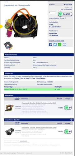

Okay, super. Das wäre ja schon mal was. Habe bei Skandix geschaut. Dort werden für meinen Volvo zwei Ersatzteile angeboten. Kannst du @KaiCNG mir sagen, worin der Unterschied besteht?
Einmal steht unten in der Liste SAS und SWM und dort steht jeweils oben in der Info auch, dass sie per Software aktiviert werden müssen.
Das oben angezeigte ist original Volvo, das untere von "Skandix Hausmarke". Zur Qualität der "Hausmarke" kann ich nichts sagen. Mir persönlich war es wichtiger, für ein solches Teil ein Maximum an Qualität zur Verfügung zu haben (ähnlich wie Bremsen, Lenkung, Licht, Reifen ...). Das muss/ kann/ darf jedeR selbst entscheiden.

Der günstigere ist offenbar OHNE Lenkwinkelsensor! Hier ein Link, wo ich den gekauft habe für meinen V70II - klar günstiger, als S. - prüf aber die Volvo Teile-Nr. genau.

Das ist doch auch ein Original Volvo-Teil. Wäre mir persönlich auch lieber. Da spart man nicht. Deshalb gerne Volvo Original.
Gibt es zudem auch eventuell nur die Wickelfeder vom LWS als Ersatzteil? Hatte das mal bei den Autosoktoren gesehen, die das Prinzip und die Funktion eines Lenkwinkelsensors ganz gut beschrieben haben, fand ich.
