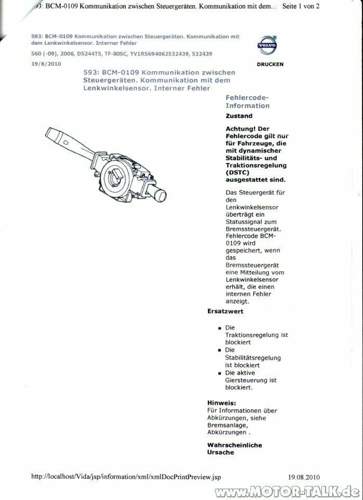

Das Problem:
Seit ein paar Tagen steht im Display „Rutschsicherung Wartung durchführen“ + orangenes Dreieck
Die Wirkung:
Bei ca. 80kmh wird das Auto instabil, wackelt ja zittert richtig. Unglaublich unangenehm und sicher nicht gut für die gesamte Aufhängung etc. Tritt allerdings nur auf wenn man Gas gibt und nicht wenn man rollt. Man sagte mir das aufgrund der fehlenden Impulse des Sensors und weiteren Sensorik – obwohl ich Gas gebe – die Elektronik versucht das Auto zu bremsen!? (Spur eingestellt, Luftdruck kontrolliert, Räder gewuchtet, Aufhängung und alles Weitere geprüft)
Der freundliche hat festgestellt, dass der Lenkwinkelsensor defekt ist und komplett ausgetauscht werden muss. Das Teil soll um die 500 und die Arbeit nochmal 50-70 kosten. Es muss programmiert werden.
Die Lösung???
1. Gibt es Möglichkeiten ein gebrauchtes Teil – also den Lenwinkelsensor - ( bekommt man schon für 50-100 Euro) irgendwie zu programmieren? (Siehe Anhang)
2. Ist das Verhalten des Fahrzeugs wirklich mit dem Defekt eines Sensors zu erklären?

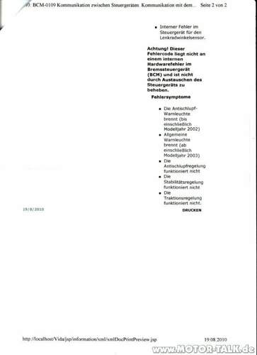

hallo,
Im DIM wird die Meldung "Stabilitätskont. Wart. erforderl." anzeigt. Gleichzeitig ist DTC SAS-0007 und/oder 000E sowie
BCM-0109 gesetzt. Dies kann auftreten, wenn die Fotodiode in der Kontaktspule verrutscht oder
beim Anfahren und niedriger Geschwindigkeit nicht den richtigen Wert lädt. Dann können diese fehler gesetzt werden.
lasse NICHT das lenkwinkelmodul sondern die kontaktspule ersetzen. danach wird alles neu kalibriert und gut ist. danach sollte das SAS aktualisiert werden.
Die Spule kostet ca. 250€ und die software ca. 15€. wechsel ist in ca. 1 stunde incl. kalibrierung gemacht.
ist ein bekanntes problem. dein händler sollte mal die ihm zu verfügung stehenden mittel benutzen (TIE).

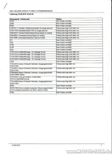

Ach ja, VIDA für Arme ergibt die Fehler: BCM und SAS.
Mein Wagen: S80 2.5T MJ 2005 Automatik 65000 km. Batterie könnte überaltert sein, ist aber noch gut geladen.

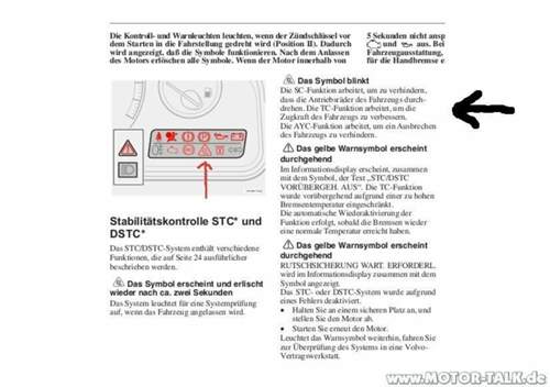

Hi Stelo,
danke für die ausführliche Info.
Mir geht es speziell um das blinkende Warndreieck in der rechten Kombianzeige, nicht um das in der Mitte. (Siehe Bild)
Jetzt habe ich aber gemerkt, dass auf rutschigem Belag bei zu kräftigem Gasfuss die Räder durchdrehen, ohne dass die gelbe DSTC-Warnleuchte blinkt.
Diese sollte doch blinken, wenn die Räder durchdrehen, oder???
Ich habe daraufhin das DSTC mal abgeschaltet und nochmal kräftig Gas gegeben.
Jetzt blinkt auf einmal die gelbe DSTC-Warnleuchte.
Wie denn das???
Bei erneutem Einschalten von DSTC und durchdrehenden Rädern wieder kein Blinken.
Ich gehe doch Recht in der Annahme, dass dieses Symbol das Arbeiten von DS
TC
bei durchdrehenden Rädern oder ausbrechendem Wagen anzeigt?
Tut es bei mir aber nicht bei eingeschaltetem DSTC.
Erst wenn ich DSTC deaktiviere (im linken Anzeigedisplay wird "DSTC REIFENREGEL. AUS " angezeigt), blinkt das DSTC-Symbol, so als wenn es jetzt regelt.
Bei erneuter Aktivierung tut sich wieder nichts!
Gruß ATZBABY
