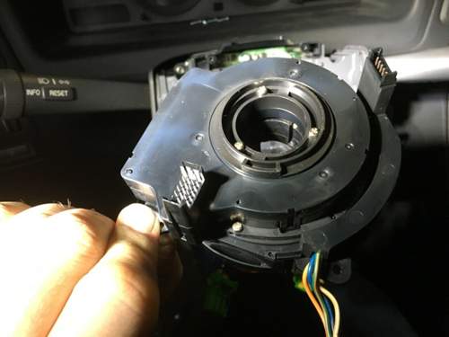

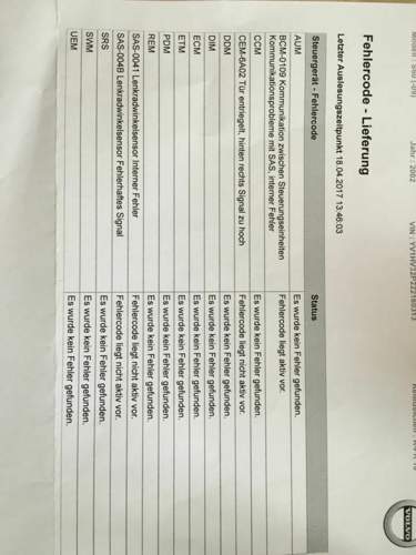

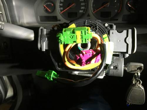

Hallo Volvo Schrauber! Hab die letzten Tage Kupplung erneut. Da mein S60 BiFuel, Bj. 2002, vorher schon mal sporadisch den Fehler "Gleitschutz Wartung erforderlich" gebracht hat, hab ich auch die ABS Sensoren gesäubert. Zudem hab ich den Airbag ausgebaut, um an das Bedienteil für den Tempomaten zu gelangen und die Kontakte zu säubern. Alles zusammengebaut, jetzt leuchtet der Eingangs beschriebene Fehler dauerhaft. Beim Freundlichen ausgelesen gab folgende Codes: BCM-109, SAS-0041, SAS-004B, letzten beiden nicht aktiv!
Wo finde ich den Lenkwinkelsensor? Ist der in dem Schleifring drin unterm Lenkradairbag? Wer kann mir da weiterhelfen?
Das ist doch der Lenkwinkelsensor: ...oder?
...und das das zugehörige Steuergerät?
LW Sensor oder auch Schleifring bzw. hier im Chat von Vorgängern Spule genannt, für 50,-€ bei eBay, getauscht, Fehler behoben :-) Übrigens, keine Angst vorm Airbag, solange du vorher die Batterie abklemmst :-) passiert überhaupt nichts!
