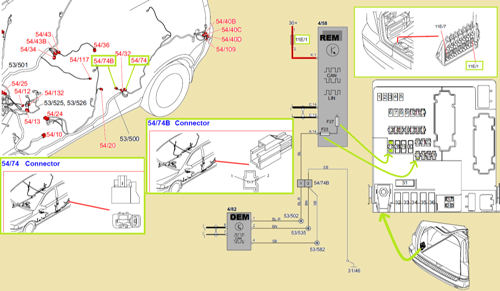

Laut Schaltplan ist die Sicherung F23 in Reihe nach F27 geschaltet.
Bei F27 liegen 12V an.
Bei F23 kommen jedoch nur 0,5 Volt.

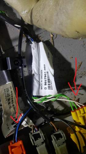

Der gelbe Stecker unter der Rücksitzbank mit den CAN Bus Kabeln grün und weiß haben ordnungsgemäß
4 - 5 Volt.
Der orangene Stecker mit der 12V Schiene Blau/Braun hat ebenfalls wie die Sicherung nur 0,5V.
Ich habe vom Sicherungskasten also 12V Dauerstrom abgegriffen und zum Blau/Braunen Kabel vom orangenen Stecker unter der Rücksitzbank gebrückt.

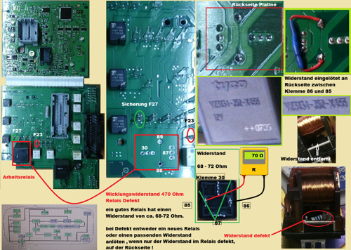

Daraus ziehe ich den Schluß, das es wohl eine kalte Lötstelle im REM/Sicherungskasten gibt, welche den Strom von F27 nicht ordungsgemäß nach F23 weitergibt.

Das Kabel, welches direkt zum DEM führt und dort per Stecker konnektiert wird wurde nun in meiner Haus - und Hofwerkstatt durchgemessen. Ergebnis:
Es liegen dort keine 12V an. Ich habe mit dem Meister den Schaltplan studiert und er tippt auf ein Relais, welches im Schaltplan vorgeschaltet ist.
Die Symptomatik die vorangegangen war, also dass der Fehler nach und nach immer öfter und am Ende dauerhaft erschien, spricht wohl für ein defektes Relais, jedoch auch für Kabelbruch. Vor der Kabelbaumprüfung sollte man aber zuerst das Relais checken.
Die Frage ist nun:
Wo befindet sich das Relais, bzw. der Relaisträger? Weiß dass jemand? Und wenn, kann man das tauschen?

ich sehe nur F23 und F27 im Heckmodul ,kein Relais .
hoffe das Plänchen passt zum Baujahr und ist Verständlich ?
mfg

Moin Rosi,
vielen Dank für das Bild, hab es verstanden. Ich bin nochmal den Thread von Anfang an durchgegangen und kann nun zusammenfassen:

- Bei einer freien Werkstatt wurde der der Stecker zum DEM gecheckt ---> 12V liegt NICHT an!
Heute habe ich das Kabel weiterverfolgt und das Ende hinten links unter dem Sitz entdeckt. Ich hänge das Bild dazu an. Es teilt sich in 2 Stecker auf.
Auf dem gelben Stecker sind die von dir genannten weiße und grüne Leitung. Bei beiden liegt etwa 5 Volt an. Auf dem anderen Stecker liegt keine Spannung an.
Zusammengefasst: Am REM Sicherungskasten liegen bei F27 12V an, beim Konnektor nicht mehr. Ist das so richtig?
Leider kann ich das Kabel mit Teilenummer 8697001 nicht auf Durchgang testen ohne es auszubauen, dafür muss aber der Tank runter, oder ich bastele mir eine Verlängerung vom Multimeter.

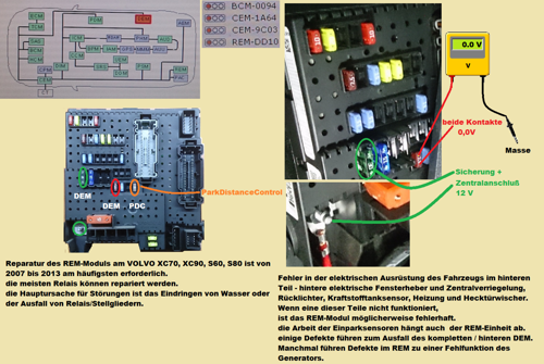

Cool wie du dich durchbeisst! Du kannst dein REM doch auch reparieren lassen, z. B. hier: https://volvodiagnostic.com/.../index.php?...
Habe einen Bekannten, der jahrelang bei Volvo geschraubt hat und er meint, dass dieses Teil entsprechend der Autokonfiguration nur einmal für dieses Auto bespielt werden kann. Ein baugleiches Gerät würde dem XC70 einen Kreislaufstillstand bescheren. Wie das eben bei Volvo so ist mit den Steuergeräten... Man braucht also ein neues oder lässt es reparieren. Unbedingt vorher Batterie abklemmen.
Auf der verlinkten Seite ist sogar exakt das Problem beschrieben:
"Your Car suffers from problems such as:
No power to fuse for Differential Electronic Module"
Scheint also schon bekannt zu sein. DANKE an VOLVO Vertragswerkstatt, die diesen Fehler offenbar nicht kennen und mir ein 2500 Euro teures Steuergerät andrehen wollten. Nun weiß ich: ZU Euch fahre ich nicht mehr.
Ich hätte aber einen anderen Plan, da das wegschicken/reparieren meines REM nach Engeland ja bestimmt 2 Wochen dauert..
Ich greife mir 12 Volt über Zündung vom Anhängermodul o.Ä. ab, verlege eine Leitung zum Stecker unterm Rücksitz und sichere das ganze mit 7,5 A ab.
Was denkt ihr?

Die Spannung auf dem CAN ist das eine,
aber der Widerstand ohne Batterie fehlt !
Szenario-
die eine Sicherung gibt Arbeitsspannung in das REM rein,
aus der anderen Sicherung kommt erst Steuerspannung raus,
wenn über den CAN eine Betriebsbereitschaft der Haldex,DEM festgestellt wird!
auf der Platine im REM wird ein Mikrorelais sitzen,
was dann das DEM mit Spannung versorgt.
In den Schaltplänen sind ja die beiden Sicherungen in Reihe geschaltet,nur das Bindeglied vom REM sieht man da nicht!
der CAN Grün und Weiß geht ja auch in das REM rein,ergo kann man auch vom Zwischenstecker Mal die Kabel CANseitig durchspiepen.
wenn dann der Widerstand im CAN über den 60-70 Ohm liegt kann man auch an CEM z.b. messen,
ob da auch der identische Widerstand vorliegt oder am MSTG .
hat man 120 Ohm in den beiden CAN Kabeln ,
hat man eine Unterbrechung im CAN und
das REM schaltet nicht die 2te Sicherung für das DEM/Haldex zu .

Szenario-

Ok, habe Widerstand beide Leitungen Grün gegen Weiß mit abgeklemmter Batterie gemessen: 61 Ohm auf beiden Leitungen
Mr Krabs ,kennst Du einen Elektroniker mit Vakuumpumpe,Lupe und Lötkolben ?
mein weitläufig Bekannter aus Finnland (ausgewanderter Deutscher) ,
kennt den Fehler und sagt,
da gehen immer nur die Relais im REM defekt.
kann man selber Reparieren ,wenn Ausrüstung vorhanden.
Er wollte mir noch Bilder schicken
Edit- Bilder sind da.
alles weitere im Bild!
die Anmerkungen von meinem Bekannten habe ich in die Bilder eingefügt!
bei Wasserschäden hilft das natürlich nicht,denke ich aber nicht bei Dir!
wer keine Haldex,DEM hat wird es an anderen Dingen merken die Ausfallen ,
Fensterheber,PDC,Rückleuchten z.B..
so meinte Er .
