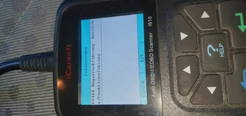

Ich will den Abgassystem reinigen, weil ich in letzter zeit die Fahler angezeigt bekommen habe.
P1103 Luftmassenmesser sens in Bereich / höher als erwartet
P0299 Turbolader/Kompressor-geringer Ladedruck
P0234 Motoraufladung-Grenzwert überschritten
P0404 Abgasrückführung-Bereichs/ Funktionsführung

Das Abgassystem kann man nicht reinigen, du kannst dir höchstens ein anderen Kat oder Auspuff verbauen. Ohne anzeichnen für Probleme (wie zB. einem Leistungsverlust) macht das keinen Sinn.

Bei den ersten 3 Fehlercodes würde ich auf einen kaputten Turboschlauch tippen. Beim letzten ist wohl das AGR-Ventil kaputt.
ich meinte auch mehr so, AGR Ventil und alles was dazu gehört, Turbo usw.
Vielleicht kannst du mir sagen , was sinn machen würde.
Sinn machen würde es wenn du die Fehlercodes nach und nach abarbeitest. Jetzt irgendetwas anderes zu machen (was mit den Fehlercodes nichts zu tun hat) macht eher wenig Sinn?
Bei den ersten würde ich wie gesagt auf einen kaputten Turboschlauch tippen (die 3 würden dafür perfekt zusammenpassen), wenn man keinen kaputten findet kann auch etwas anderes undicht sein wie der Ladeluftkühler oder der Turbolader selber ist kaputt.
Das AGR-Ventil würde ich erstmals ignorieren, das läßt sich schlecht ausbauen und ist sehr teuer. Lieber erstmals die anderen abarbeiten, Fehlerspeicher löschen und beobachten.
Fehler 2/3 könnten auch auf einen defekten Ladedrucksteller hindeuten ( schwarzer Stellmotor am LAder )
Allerdings, sollte dieser defekt sein, geht er schon mal ins Notprogramm

Bevor du ans reparieren denkst solltest du erstmals herausfinden was wirklich kaputt ist!?!
