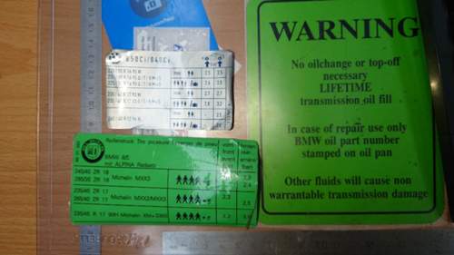

Hallo Forum,
ich frage mich, ob man auf dem e31 auf beiden Achsen 235er (17"😉 aufziehen kann. Oder muss ich bei 17" und 235er vorne, 265er hinten aufziehen? Würde mir das gerne sparen und auch hinten 235er fahren.
Ich finde im Internet diverse (deutsche) Berichte, die ihren 8er auf rundum 235ern fahren.
Aber wollte mal auf nummer Siche gehen und jemanden Fragen hier, der sich damit auskennt :-)
Danke für Infos dazu!
3 Antworten
Kein Problem! Hatte ich bei meinem E31 mehrere Jahre bis ich einen Satz Original Alpinas ergattern konnte mit der entsprechenden Bereifung. Habe den 235er Satz aber immer noch, sind ContiSportContact 5 drauf.
Vielen Danke für die Bestätigung @X555
Hier mal die Türaufkleber von den E31 850i/840i und Alpina Modellen mit den verschiedenen Reifengrößen und Drücken.
Türaufkleber BMW E31
