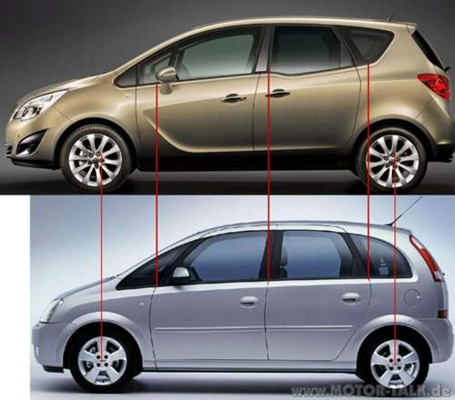

Ja der B hat die Foderen Türen etwas länger und die A Säule ist auch nicht mehr Zweifach.
Naja, an den Säulen/äußerlich kann man nicht zwingend viel, entscheidendes festmachen.
Die "Netto"-Türausschnitte sind (allg.) kleiner geworden !
Große Löcher schwächen die Struktur. Die Crashnormen verlangen massiveres...
Und beim "B" ist die hintere Tür prinzipbedingt nochmals schmäler geworden/nach vorn gerückt -
weil die Scharnierelemente einen senkrechten Mindestabstand benötigten.
Und der war oberhalb der Hinterachse so nicht darstellbar.
Meriva-a-b-vgl1
