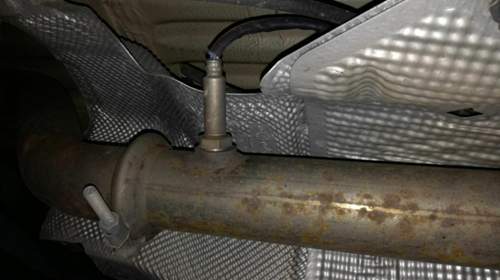

So nun habe ich grade einen Anruf vom Händler bekommen!
In meinen Bulli ist ja adblue Anlage verbaut !
Nun der Knaller dieser nocx Sensor war und ist nicht verbaut an meinem Auto es gibt nicht mal die Kabel dafür !
OPEL arbeitet an einer Lösung und sollte mich nun noch eine Woche gedulden bis klar ist was passiert

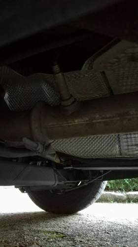

Hab heute mal bei Meinem geschaut, Sonde ist da.
Ansicht vom rechten Hinterrad in Richtung HA fotografiert...
Bj 12/2015
