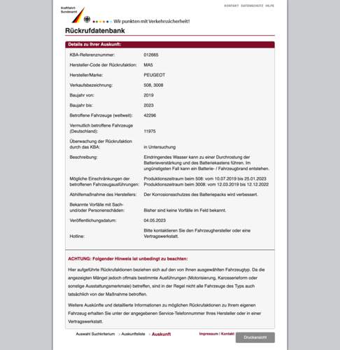

Rückruf MA5 (012665):
Beschreibung
Eindringendes Wasser kann zu einer Durchrostung der Batterieverstärkung und des Batteriekastens führen. Im ungünstigsten Fall kann ein Batterie- / Fahrzeugbrand entstehen.
Abhilfemaßnahme des Herstellers
Der Korrosionsschutz des Batteriepacks wird verbessert.

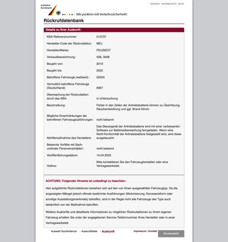

Rückruf MEH (012733) und MEJ (012737):
Beschreibung
Fehler in den Zellen der Antriebsbatterie können zu Überhitzung, Rauchentwicklung und ggf. Brand führen.
Das Steuergerät der Antriebsbatterie wird mit einer verbesserten Software zur Batterieüberwachung ferngeladen. Wenn eine Nicht-Konformität der Antriebsbatterie festgestellt wird, wird diese ausgetauscht.
