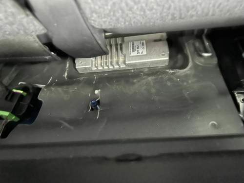

In den Bildern ist das Gateway vor und nach der Durchführung des Rückrufes zu sehen.
Vorher
Nacher
Ein Gerät mit Luft-Kühlrippen wird in eine Plastiktüte gepackt. Scheint thermisch wenig überlegt.
Danke für euere Rückmeldungen.
@audiA4us
Ich hoffe das das bei dir ein Provisorium ist und das noch ordentlich gemacht wird.
Kühlkörper per Folie von der Luftzirkulation auszuschließen, ist ein thermischer Gau.
Da wäre es einfacher gewesen zwei Löcher in die Kunststofffläche zu bohren, für den Ablauf der Flüssigkeit.
Dann würde das Teil trocken stehen.
Gruß XF-650
