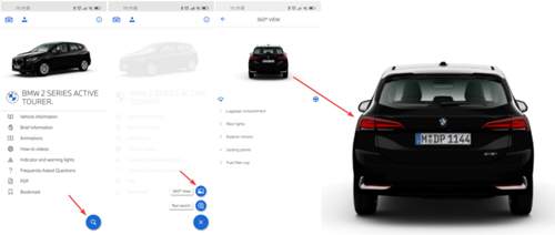

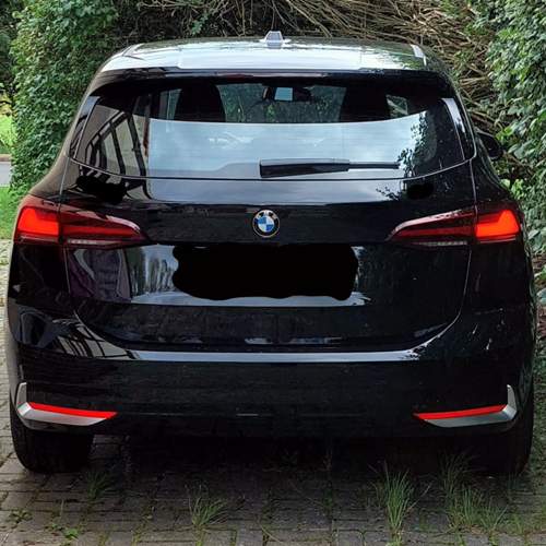

Habe mein Fahrzeug neu bekommen. Die Rückleuchten in der Kofferraumklappe leuchten nicht? Sollte es? Wie ist es bei euch?
19 Antworten
Bei den Pressefotos von der BMW Seite leuchten beide Rückleuchten, also die an der Klappe und die an der Karosserie.

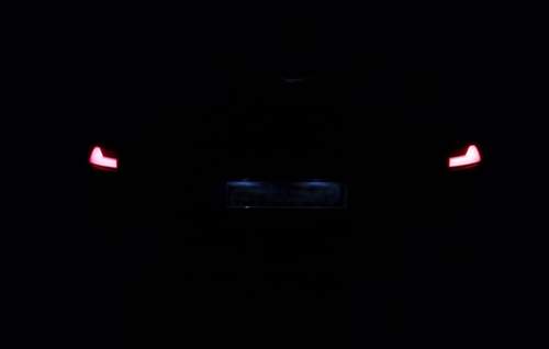

Sorry Tagfahrlicht. Aber bei Abblendlicht abends sieht es genauso aus.
Bei meinem Fahrzeug leuchten sie.
Können bitte diejenigen auch angeben, ob sie die Sonderausstattung adaptive LED Scheinwerfer haben oder doch Serienausstattung. Dann wissen wir, ob es daran liegt oder nicht.
@UlliAmRhein schrieb am 19. September 2022 um 06:58:26 Uhr:
Hast du die adaptiven LED Scheinwerfer oder nicht? Danke
Ja, bei mir leuchten die adaptiven Scheinwerfer. Habe lichtmäßig die Vollausstattung.
Dann liegt es tatsächlich an den adaptiven LED Scheinwerfern. Ist aber im Übrigen auch beim 1er F40 so.
Ich kenne das Problem schon seitdem ich auf die Straße mehrfach hingewiesen wurde, dass die Rückleuchten nicht komplett leuchtet. Außerdem hat das mit der Beleuchtungsdesignsprache von BMW nichts zu tun. Als ich das beim Vertragshändler gefragt habe, wurde mir tatsächlich gesagt, dass das Problem ist bei diesem Baureihe bekannt und ich soll einen Servicetermin holen. Am Servicetag kam der zuständiger Techniker um zu sehen, was zu reparieren gibt. Er hat auch sofort bemerkt, dass den LED im Kofferraumklappe da ist aber nicht leuchtet. Er hat den Elektriker geholt und er war Ahnungslos mit dem U06. Sie haben aber das Auto behalten und kurz später durfte das Auto abholen. Sie haben nix repariert und meinte, diese LEDs beleuchten nur bei der Sonderausstattung!!
Also, die LEDs sind bei BMW als Attrappen gedacht, um jeder zu verwirren bzw. löst ein Unvollständigkeitsgefühl aus und macht bewusst das schöne neue Auto vom hinten hässlich!! So kleine Beleuchtungsfläche kennt man nur aus die Motorradwelt. (Sieh Bild)
Ich denke aber, dass es um eine Kinderkrankheit bzw. kaputte Teile (vielleicht Vorserie) geht. BMW will lieber die Attrappen-Theorie verkaufen und nix gegen der Halbbeleuchtung tun.
