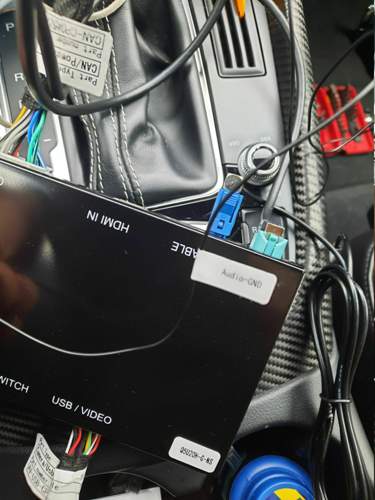

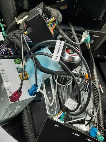

so, kamera haben wir direkt angeschloßen und hat funktioniert 🙂
da ich aber nicht den ganzen wagen zerlegen möchte, habe ich mir diese wifi sender/empfänger geholt und den sender jetzt am Modul angeschlossen, dies bekommt auch erst strom sobald der rückwärtsgang eingelegt wurde (rote power-lampe leuchtet nur dann auf)
da ich keine halle haben und es so schnell dunkel wurde und auch sehr kalt ^^ machen wir morgen das mit der heckklappe...
wir hatten schon probiert die heckklappe ab zu machen, leider ohne erfolg, 4 schrauben haben wir abgeschraubt, gibt es da welche die wir vergessen haben? ??
4 Schrauben , die Lampe aus dem Heckdeckel entfernen. Der Rest ist geklipst. Erst den unteren Teil und für die Kabelverlegung dann noch den Rahmen am Fenster- bei Bedarf.
Zerlegt hab ich da im übrigen nichts. Das Kabel lässt sich einfach von hinten hinter der Verkleidung durchschieben und dann einfach bis nach vorne unter der Plasteabdeckung entlang. War jetzt nich schwer…

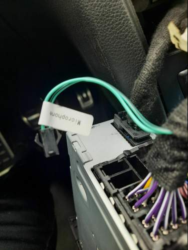

Hey jungs, hab jetzt am Wochenende auch meine box erhalten, heute angeschlossen aber der Bildschirm bleibt dunkel, muss der einzelne schwarze masse auch angeschlossen werden? , oder liegt es an denn falsch Positionierten dippschaltern ?
20220117
20220117
20220117
moin, ja das schwarze kabel hab ich auch angeschlossen 🙂
Der Bildschirm bleibt bei mir trotzdem dunkel, Musik (radio ) spielt aber kein Bild, wie habt ihr die dippschalter gesetzt laut Anleitung sollen ja alle au 0.
Die Einstellung der Dippschalter richtet sich nach dem MMI und ob RFK bzw. freisprech verbaut ist. FL oder VFL war auch relevant…
@Caddy Darko schrieb am 17. Januar 2022 um 17:13:07 Uhr:
Hab alles noch mal abgeklemmt und noch man neu an jetzt geht es , (außer musik über spotify), bin jetzt grad dran die kabel für die RFK nach hinten zu verlegen,

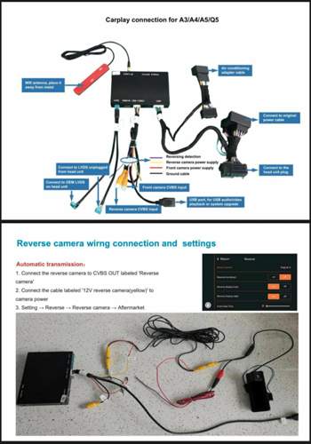

Guten Abend ich hoffe du kannst mir helfen
Ich habe Audi Q5 8r bj 2010 ich habe
CarPlay Box nachgerüstet Plug and Play alles funktioniert
Allerdings ich wollte heute Rückfahrkamera nachrüsten Bild ist da läuft top nur wenn ich rückwärts Gang einlegen passiert nicht muss ich an rückwärtzlicht Signal abzapfen oder gibt es eine andere Lösung ?
Ich habe am carplaybox
Rearkamera chinch in
Kamera 12v Kabel
Masse Kabel
Reserve detect Kabel
