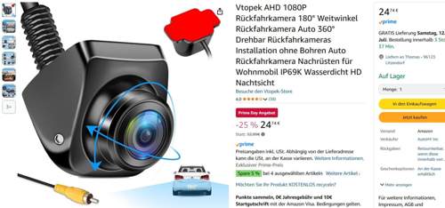

ich habe im Beetle Cabrio einen Discover Media. Meine Frage: kann man eine Nachrüstrückfahrkamera anschließen?
Als Anlage ein Angebot von Amazon.

Das Discover Media kann jede Kamera die Fbas als Format unterstützt.
Aber eine Originale von ZB Kufatec wäre besser von der Qualität allein schon
Wobei die Ali-Cams qualitätstechnisch sogar höhere Auflösungen können.
Wo willst Du die denn hinpappen? Normal kommen die ins Emblem (und bleiben sauber), das ist beim Beetle Cabrio aber leider etwas doll schräg. Dafür wäre eine (Emblem-) Cam ohne Linien (oder deaktivierbar) zu empfehlen.
