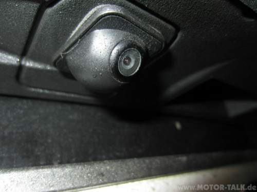

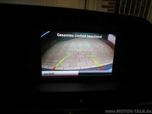

Hallo Zusammen,
habe heute an meinem E 350 BT mit Command NTG 4,5 eine Rückfahrkamera bei www.mobildvd.de nachrüsten lassen. Nach 2,5 Std. war alles erledigt. Das Bild im Command ist einwandfrei und schaltet sich sofort nach einlegen des Rückwärtsganges ein. Allerdings sind die Leitlinien statisch (siehe Bild). Lt. Aussage der Einbaufirma sind Leitlinien die den Lenkeinschlag zeigen bei vorhandenem aktiven Park-Assistenten nicht programmierbar (?). Dies wäre nur bei der 360 ° Kamera möglich. Kann mir das jemand bestätigen oder ist da doch was zu machen ?
Vielen Dank,
Gruß an alle Günter

Und warum keine original Kamera, das Setz kostet keine 250-360,-€ je nach Ausführung.
