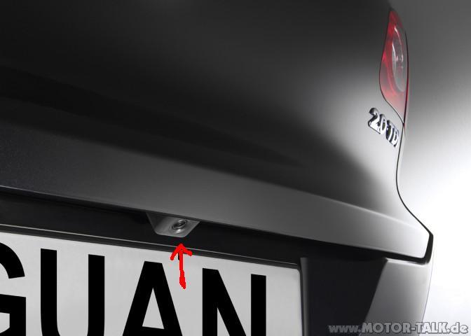

Hallo, habt ihr vielleicht einen Idee wo man eine Rückfahrkamera (z.b von Zenec usw.) am Scirocco anbringen könnte, ohne das man diese gleich sieht?
Für jede Idee dankbar.
lg aus Wien

Das ist aber extrem aufwendig, da das VW Zeichen beim Rocco meiner Meinung nach kleiner ist. Da muss die Heckklappe ja noch extra ausgeschnitten werden.
Aber ich denke mal, dass die Kamera, die von der Bauform her nur ein kleines Quadrat ist, auch in dem Bereich der Kennzeichenleuchte unterzubringen ist. Wie beim Tiguan.

Ich denke mal ,dass das garnicht so ins Auge fallen wird...
Die Kennzeichenverstärker sind i.d.R. auch Schwarz und schlimmstenfalls kannst du ja noch die Kennzeichenmulde mit Schwarzer Klebefolie Dekorieren , aber soweit würde ich garnicht erst gehen.
