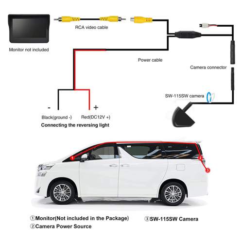

Die Rückfahrkamera allerdings nicht. Beim umschalten in den RWG, geht das Radio zwar in die Kamera App und drosselt die Lautstärke, kurze Zeit später zeigt sich aber lediglich ein "Kein Signal" auf dem Bildschirm.
Das Stromkabel der Kamera wurde zum testen erst einmal hinten an eine Batterie geklemmt, später soll Sie dann an das Rücklicht geklemmt werden. Dabei leuchten die LEDs der Kamera. Das Cinchkabel geht durch das ganze Auto nach vorne und ist an der vom Radio vorgesehen Buchse angeschlossen. Daneben ein kleines Rotes Kabel, was aber lt. diverser Recherche nur als Trigger fungiert und bei Canbus-gebrauch irrelevant ist.
Am Hauptkabelstrang gibt es außerdem noch den Cinch-Stecker "Video In", und die Buchsen "Video Out", "CVBS IN 1" & "CVBS IN 2". Diese sind aktuell alle nirgends angeschlossen.

Evtl ist genau das das Problem. Probier doch mal das Plus kabel von der Rücklichtbirne abzugreifen.
Must das ja nicht mal mit einem Kabeldieb machen. Ich habe zum Testen immer das Kabel an der Lampenseite nur dran gelegt das es irgendwie kontackt hat.
@JoGo7 schrieb am 4. August 2024 um 14:40:18 Uhr:
Steht ja auch so in der Anleitung der Kamera 😉

Ruckfahrkammera wird angeschlossen mit chinch Kabel. Die zwei gelben Kabel die aber am selben Stecker (für die ruckfahrkamara ) sind aber beide nicht für das rückwärts Signal sonder am Kabelbaum selber
Darauf muss man erstmal kommen
