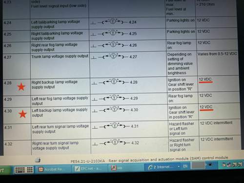

Hallo wer kann mir sagen ob das weiße Kabel vom rückwärtsgang im Rücklicht ein Plus Kabel ist oder etwa ein Kabel was nur die Information weitergibt dass der rückwärtsgang eingelegt ist bzw dadurch direkt der rückfahrscheinwerfer leuchtet. Also rote Buchse plus ,gelb av , schwarzes Kabel Masse, weiß Rückwärtsgang , was genau ist das weiße ,wer kann helfen Gruß
25 Antworten

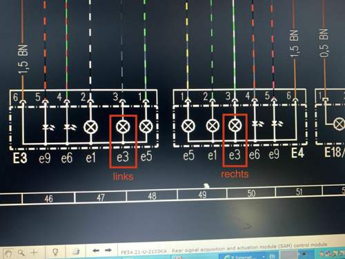

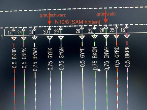

Wie Du im Anhang siehst werden die Rückfahrlampen vom hinteren SAM N10/8 direkt mit 12V angesteuert.
Wie Du die Rückfahrfahrkamera anschließen kannst ergibt sich also aus dem Anhang.
Was das weiße Kabel ist von dem Du redest ist mir nicht klar ?
Ein weißes Kabel kann ich nirgends in der Heckleuchte sehen.
Baujahr oder FIN hast Du nicht angegeben - damit die Privatsphäre des SL230 nicht verletzt wird ?
Relevant sind die im Schaltplan gezeigten Kabel - siehe Anlage.
Sorry 2003 r230 350
Das weiße Kabel wird an Kontakt Rückfahrscheinwerfer abgeklemmt , ich wollte damit fragen ob es eine Plusleitung ist , danke für eure Hilfe
OK das erklärt es ,super Dankeschön für die datei und ja sind infarot Dioden
