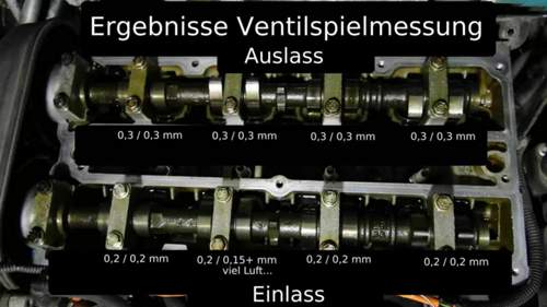

Welches Ventilspiel wurde denn gemessen?
@Tom1182 Die Kompressionstestergebnisse kannst Du oben im ersten Beitrag lesen. Alles gut.
Die Ventilspielergebnisse stehen im Bild unten. Ich hatte nur eine Fühlerlehre mit 0,05 mm Abstand. Die Nocken standen nicht überall genau oben, da ich das Auto nicht x Mal hin und her schieben wollte und der Zahnriemenwechsel noch ansteht...
Herstellervorgaben:
Valve clearance (engine cold), intake 0.17 - 0.23
Valve clearance (engine cold), exhaust 0.27 - 0.33
Mazda2dy 1.4 FXJA Ventilspiel Messung
