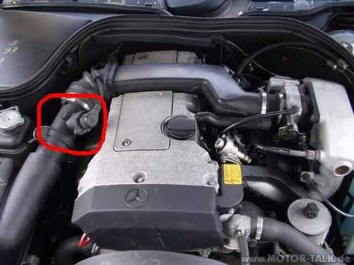

Auch Startprobleme haben viele, auch ich damals, mit defektem LMM. Der LMM sitzt dort: Siehe Anhang.
Einfach mal abstecken und dann berichten, was ist.
Vielen Dank. So macht das alles langsam einen Sinn. Morgen nach der Arbeit probiere ich das mal aus.
