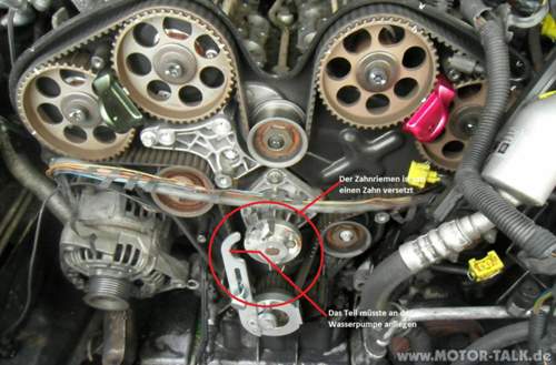

nach deiner Beschreibung könnte es auch am Unterdrucksystem liegen
Hast Du mal alle Unterdruckleitungen kontrolliert?
Auch die Unterdruckdose am Luftsammer, so wie den Unterdruckschlauch an der Ansaugbrücke und den Ramstufen.
Oder man hat beim Wechsel des ZR diesen um einen Zahn versetzt auf gelegt, dass passier leider höffig.

Danke für das Bild.
Wenn der Riemen um einen Zahn versetzt wäre, müsste man das nicht noch anders meken?
Der läuft wirklich seidenweich - VMax liegt auch bei 220/230 - sogar lt. Navi.....

Nicht unbedingt.
Das Bild stammt von meinem 3,2L.
Ich habe mich nur gewundert das der Motor nicht so richtig lief.
Eigentlich auch so wie Du es beschrieben hast, bis ich den Motor zerlegt habe und dann beim abnehmen des ZR bemerkt habe das der ZR um einen Zahn versetzt war.
kann man den Kasten soweit zur Seite schieben/drücken/öffnen, dass man "mal eben" prüfen kann, ob dieser Haken an der WaPu anliegt?
Aber wahrscheinlich muss man schön alles abschrauben, oder???
Um das richtig zu kontrollieren muss man schon alles vorne abschrauben.
sonst bekommt man die ZR-Abdeckung nicht runter.
Es ist ja auch nicht nur zu beachten ob der ZR wichtig aufliegt sonder auch ob die NW richtig eingestellt sind.
Habe diese erst wieder gestern bei einem V6 gehabt.
Da war die 2 Bank zur 1 Bank um einen 1/2 Zahn versetzt und beim Versuch das richtig ein zu stellen wurde wieder bemerkt, dass der ZR um 1 Zahn auf der KW versetzt war.
