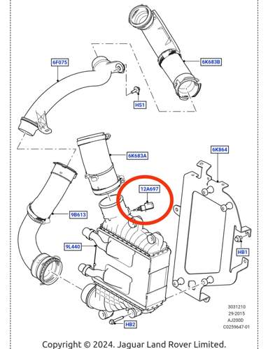

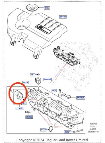

Ist-Werte eingesehen, Ladeluftkühler Temperatursensor
Bank 1 Sensor 2 zeigt -40° an. Habe den Ladedrucksensor in der Ansaugbrücke als diesen Sensor gesehen und erneuert. Immernoch -40°.
Den Sensor direkt über dem Ladeluftkühler hatte ich abgezogen und da haben sich die Ist-Werte vom Ladeluftkühler Temperatursensor
Bank 1 Sensor 1 geändert in -40°.
Temperatur-Sensor oben beim oberen AGR-Kühler K4D3-9F464-DB kurz vor der Ansaugbrücke habe ich abgezogen, kein Fehler im Fehlerspeicher und Temperatur hat sich auch nicht geändert in den Ist-Werten. Der Tempsensor wird mir aber im Teilekatalog nicht im Bereich Ansaugung angezeigt sondern AGR.
Meine Fragen:
Wo sitzt dieser Sensor 2, hat er den überhaupt?
Ist es der Tempsensor am AGR kühler oben?
Kann der das ruckeln verursachen?
Kann es es das obere AGR sein?

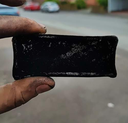

Reinigung würde reichen oder komplett neu? Versuche nur zu verstehen warum der DPF neu muss, obwohl der Rußgehalt ja in Ordnung ist, und ob das ruckeln wirklich davon kommen kann. Langsam gehen mir die Ideen aus
Du hast einen Euro 6 mit Niederdruck Agr Ventil. Diesen Filter den du getauscht hast greift die Abgase hinter Dpf ab. Die sollten durch den Rußfilter eigentlich zumindest Rußfrei sein und damit den Filter nicht zusetzen.
Zudem hast du die AU schon nicht bestanden, aus der Erfahrung heraus wird da reinigen nicht viel bringen. Denn dadurch verschwindet ja die interne undichtigkeig im Dpf nicht

Leider nicht. Wir tauschen Reihenweise Dpfs aktuell. Gleiches Fehlerbild zumindest in Bezug auf den Filter und die nicht bestandene AU. Wir haben es anfangs auch probiert und die Filter nur zum reinigen gegeben, aber das bringt nichts. Die Filter sind intern undicht und lassen Ruß durch. Dadurch setzt sich eben der Filter im Niederdruck-Agr-Kühler zu.
Mein Tipp, das Geld für das unnötige Reinigen sparen und direkt einen neuen DPF kaufen und einbauen. Dazu eben diesen Filter gegen einen neuen tauschen.
Meistens kommen die Kunden mit leuchtender MKL und dem Fehler Strömungsrate Niederdruck Agr zu gering.
Wie gesagt ist ein bekanntes Problem und man kommt um einen neuen DPF nicht rum

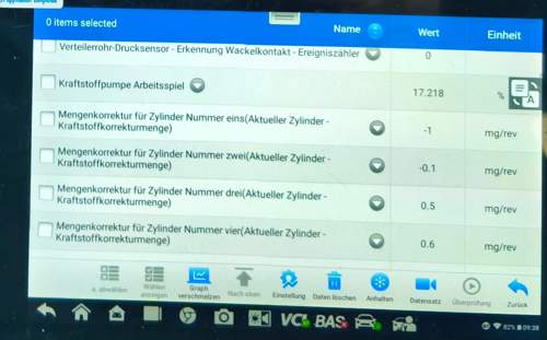

Mir geht es nur darum, dass dieses ruckeln beim beschleunigen wirklich am DPF liegt. Werde als nächstes die Rücklaufmenge der Injektoren prüfen und mich danach noch mal melden.
Huhu, ich bin wieder da.
Das von mir beschriebene Problem könnte ich selbst lösen, nachdem ich das RICHTIGE AGR Ventil erneuert habe, nämlich das Hochdruck AGR Ventil. Die Werkstatt hatte damals das Niederdruck AGR Ventil erneuert, welches gar nicht notwendig gewesen wäre.
Nach dem AGR wechsel lief das Auto ein halbes Jahr ca., das ruckeln war kaum mehr zu spüren bis vor einer Woche, hatte das Gefühl das es immer da war, ganz ganz minimal.
AGR Ventil wurde deaktiviert und mit blenden versehen. Fehler besteht weiterhin.
Was könnte es sein? Das AGR kann man ja ausschließen jetzt.
Bin offen für Ratschläge
Fehler tritt stärker auf wenn der Motor warm ist
DPF Rußpartikel 26g
Kraftstofffilter erneuert
Saugrohrdrucksensor erneuert
Injektorenwerte i.O während der Fahrt? Siehe Anhang
