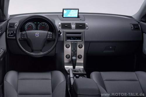

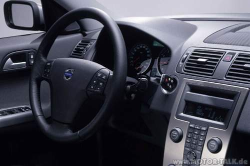

bin seit gestern stolzer Besitzer eines VOlvo C70. Das Fahrzeug hat eine Momentum Austattung mit RTI. Beim Überführen des Fahrzeuges habe ich festgetellt, dass am Lenkrad das Bedienelement fehlt, obwohl Navi vorhanden. (Abbildung Nr.3)
Kurz zur Vorgeschichte....das Fahrzeug wurde bei einer DB-Niederlassung erworben. Vor dem Kauf wurde kompletter Check durch die DB-Niederlassung gemacht und anschließend ein Service bei VOLVO durchgeführt.
Der Volvo Händler in meiner Nähe bestätigte mir, dass das Bedienelement am Lenkrad beim RTI immer vorhanden sein muss, macht ja auch Sinn, anstonsten keine Steuerung möglich (außer mit der sinnlosen und umständlichen Fernbedienung).
Ich habe bereits den DB Händler kontaktiert, er zuckt aber mit den Schultern. Vertraglich ist festgehalten, dass das Fahrzeug keine Unfälle hatte ( laut Vorbesitzer).
Ich vermute nämlich, dass das Lenkrad/Airbag mal getauscht worden ist.
Danke für eure Meinung im Voraus

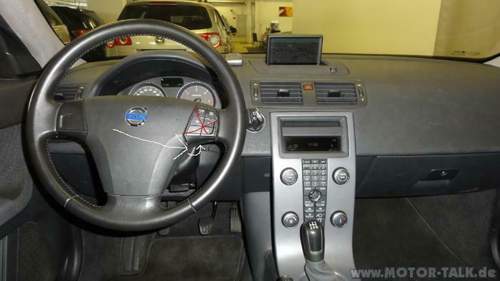

Auf der Abbildung könnte man meinen, es sei auf der Vorderseite des Lenkrades. In Wirklichkeit ist es aber an der Rückseite, mit den Fingern zu bedienen und optisch von der Fahrerseite her nicht ersichtlich. Das Fahrzeug hat neben der normalen BA auch noch eine separate RTI-Bedienungsanleitung zum studieren.
Wie mein Vorredner schon schrieb sind die Tasten hinterm Lenkrad, hab kein Bild gefunden aber mit meinen Super Zeichenkünsten dargestellt wo sie sich befinden sollten.
Die durchgestrichenen Tasten sind die für Radio Vol., etc. Bedienung
LG
Bildquelle: Google

Astra33 , sowiel technisches Verständnis konnte ich an den Tag legen, um zu verstehen , dass das Bedienelement hinter dem Lenkrad ist.
Doch hinter dem Lenkrad, wo sich das Bedienelemt befindet, ist bei mir eine Abdeckung (Cover). Es sieht so aus, dass das Lenkrad aus einem Fahrzeug ohne RTI stammt.
Hier nochmals, wie es bei mir hinter dem Lenkrad aussieht....
Danke für das Bild. Ich ging davon aus es mit einem "Volvo-Neuling" zu tun zu haben. Ist ja umständlich das RTI zu bedienen, lediglich mittels der FB.
