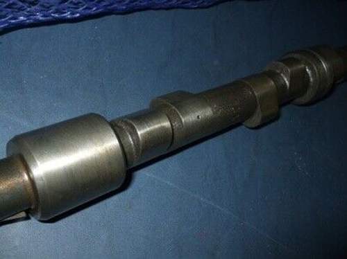

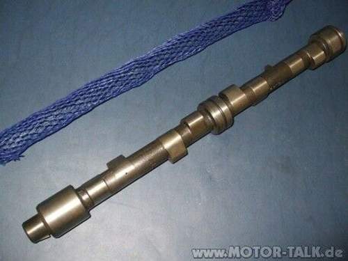

ein Freund kaufte sich bei "1.2.3 meins " eine "Ford Nockenwelle H17 hohl gebohrt". Nach dem Bekunden des Verkäufers eine Gr. 1 Nockenwelle für den Rundstrecken Motorsport. Nun soll ich sie einbauen...
Weiß jemand die Einstellwerte der Nockenwelle für den  Motor und das dafür notwendige Ventilspiel.
Ford RS 2000 MK2 Bj 1978. 2.0l
zb. beim Ventilspiel 1mm
EÖ 70° oder 40° vor OT  --  ES ?? nach UT
AÖ ?? vor UT --  AS ?? nach OT
oder einen anderen Hinweis für die Einstellung...
Ohne Prüfstandlauf...
mfg Günter

Ist wohl die schärfste Nocke die es für diesen Motor (OHC) gibt !
324° , die ist wirklich nur für "Rally" und Rundstrecke geeignet !!!
Sollte das bei deinem Freund nicht das Einsatzgebiet sein , bau diese Nocke NICHT ein !!!
Die verlangt nach großen Änderungen am Zylinderkopf und Block und min. Doppelvergasern oder Einzeldrosseln !
Um diese Nocke fahren zu können , brauchst du spezielle Schlepphebel und verstärkte Ventilfedern !
Sollte der Zylinderkopf auch von 78 sein , vergess es , der ist noch nicht bleifrei , hat also keine gehärtete Sitzringe , das war erst 86 der Fall !
Ich hab jetzt nur Daten von Dbilas über die Nocke , die können aber abweichen , da die H17 von einem anderer Hersteller ist !
Ventilspiel ist Serie , Einlass 0,2mm , Auslass 0,25mm
Ventilhub 12,3mm
Hub in OT 5,5mm
Spreizung 100°
Timing 62°/82° 82°/62° , EÖ=Einlass öffnet 62° vor OT und schließt 82° nach UT , AÖ=Auslass öffnet 82° vor UT und schließt 62° nach OT !
Diese Werte beziehen sich auf Kurbelwellen Grad !
Einlass 1. Umdrehung , Auslass 2. Umdrehung KW !
Also überlege dir das gut ob du die einbauen willst , im Serienmotor bekommst du die nicht zum laufen , da sollte man bei 285° aufhören !
Zum richtigen einmessen brauchst du ein einstellbares Nockenwellenrad , Gradscheiben und eine Messuhr !
Mit Serienrad kannst du nix falsch machen , Kurbelwelle auf OT und Nockenrad so stellen das die Spitze im Blech auf 12 Uhr zeigt !

Hab gerade noch Daten von der 324° von Schrick(hohlgebohrt) gefunden !
Nockenhub 7,5mm
Ventilhub 11,8mm
Steuerzeit 56/88 88/56
Spreizung 112°
324-1
324-2

Ich habe in meinem Escort auch eine Welle wo ich lange nicht wußte was das eigentlich für eine ist -- eine Werkstatt erklärte mir dann dass dies eine Gruppe 1 Welle sei. Vermutlich die gleiche welche du da beschrieben hast. Aufschrift Ford H 17 / G1 . Ich fahre diese (allerdings keine Rennen sondern reines Liebhaberfahrzeug) mit härtere Ventilfedern (Burton), geschmiedete Hebel, große Ventile und Kopf ca. 2mm geplant. Und das mit 40 DCOE Webers - obwohl jeder Tuner mir versichert hatte dass dies nicht funktionieren würde - aber diese waren einfach schon vorhanden.

nun ist es wohl wie mit vielen Dingen die man als Hobby vor hat. Der Motor läuft und macht einen guten Eindruck. Etwas schwierig den Leerlauf einigermasen hinzukriegen und auch die Gasannahme aus dem Leerlauf/Teillast war nicht so Optimal. Dann haben wir die Vergaser mal zerlegt und mit Zirtronesäurebad gereinigt. Den Schwimmerstand eingestellt, neue Membranen in die Beschleunigerpumpen eingebaut und so weiter. Nun nimmt er Gas an Tritt auch gut ein. Aber leider haben wir mit der Nockenwelle eigentlich keinen Öldruck. Diese ist ja hohlgebohrt und hat Schmierölausstritt am Nocken durch die Welle. Aber kaum 0.9 Atü sind eigentlich zu weing um gut Gaszugeben. Das hat die Saison gekappt weil keine Zeit für die Montagen waren. Das Problem mit dem geringen Öldruck haben wir noch nicht gelöst.....

tut mit leid, habe das anscheinend falsch interprediert. Somit habt ihr nach der Reinigung den Teillast Übergang doch geschafft und hadert jetzt nur mehr mit der NW herum. Da du ja vom Fach bist nehme ich mal an dass du die am mittigen NW Lager befindliche Ölbohrung (wo normalerweise die Schmierrohrleitung angeschraubt ist) schon dicht gemacht hast, oder ??? Bei meiner ebenfalls hohlgebohrten Welle habe ich die drei Befestigungsschrauben für die Schmierrohrleitung mit M5 Schrauben abgedichtet und zusätzlich noch ein enganliegendes Spritzblech montiert. Aber Vorsicht dass die Schrauben nicht zu lange sind -- ansonsten verschließen diese den gesamten Ölkanal !!! Dann hast auch keinen Öldruck.
Und wenn die originale NW ohne Probleme gelaufen ist muß es diese hohlgebohrte auch tun..........
