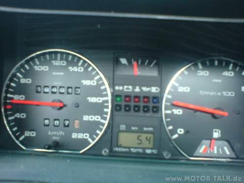

Mein Phänomen: Bin ein relativ normaler Fahrer, fahre viel Landstraße und auch Autobahn. Öfter auch mal zügig, drehe auch mal gern bis an die 4.500 Touren zum Beschleunigen usw. Unterhalb meines Krümmers, da wo die blöden Klammern zum Befestigen sitzen, pufft er ein bissl raus. Ich rechne eigentlich immer meinen aktuellen Spritverbrauch nach jedem Tanke aus. Habe jetzt fast 209.000 km drauf.
Ich bin auf einen Durchschnittsverbrauch von 6,3 bis 6,6 Liter gekommen!!🙂 Obwohl ich auch mal am WE mal 3-4 Leute mitnehm in Disco oder so, Ist der tolle Spritverbrauch normal, oder bin ich echt ein soooo sparsamer Fahrer??
Hatte davor nen Polo mit 55 Ps, der schluckte bei gleicher Fahrweise 7 Liter!!

Zufällig werte aus der MFA 😉
Im schnitt haben wir so 8,2 bis 8,7 je nach laune des RP 🙂
MFA heute zb sagte mir 6,5 aber glaub ich erst wenn ich das nächste mal tanke 😉
🙂 Grüße Jakob
Ne, rechne ich selber aus. Weil meine MFA zeigt zwar alles zuverlässig an, aber bei l/100km steht leider immer 0,1 Liter. *g*. Schätze mal, da is mal wieder irgendwo n Wackelkontakt oder so drinne. Ich rechne einfach die getankte Menge mal 100 und dann durch die gefahrenen Km. Ein einfacher dreisatz also.
Zum Beispiel meine letzte Betankung gestern: 47 Liter sind reingegangen, und 730 km bin ich weit gekommen!🙂 Macht nen Spritverbrauch von 6,4 Litern!
