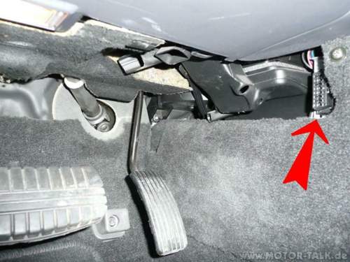

vielen vielen Dank für alle guten Antworten. Schön das es euch gibt! 🙂
Die OBD-Schnittstelle habe ich inzwischen gefunden. Aber trotzdem vielen Dank wamic für das Bild.
