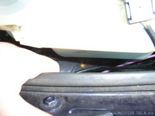

Moin!
Ich habe meinen Rost erst letzte Woche entdeckt und kann keinen sichtbaren Schuldigen orten. Der Rostfleck liegt mittig zwischen Behälter und Kabelstrang. Komisch, das.
bis denne
dirch
Eigentlich hat dort jeder Rost. Ich hab vermutet, daß der Behälter selbst scheuert. Der Rost, den ich bisher gesehen habe, war immer genau unter dem Behältern und nicht bei den Kabeln.

Moin!
Das kann man zwar kaum erkennen, aber ich hatte jetzt keinen Bock den Behälter rauszubauen. Jedenfalls erkennt man, dass der Rost nur neben dem Behälter ist.
Ich persönlich vermute ja, dass das aus dem Radhaus hochgeblüht ist.
Das kontrolliere ich aber erst im Frühjahr.
