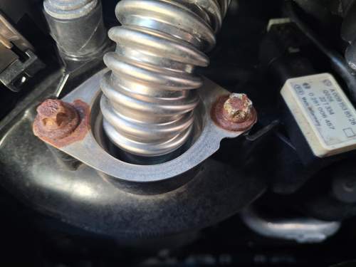

sind diese beiden Schrauben im Motorraum (200d) bei euch auch so verrostet?

Hi, bei meinem genau das selbe Bild. Mache mir aber deswegen keine Sorgen.
Sorgen mache ich mir auch nicht. Ich finde es nur ärgerlich und frage mich, warum Mercedes Schrauben in dieser "Qualität" verbaut.
Naja; der Rost von den Schrauben frisst früher oder später die Grundplatte was die Schrauben festhalten auch durch.
Edelstahl Schrauben würden das Problem lösen. Und kosten auch nicht die Welt.
Die "Grundplatte" sind eingeschmolzene Messing-Hülsen im Ladeluftverteiler. Was soll da rosten?
Salz & Wasser machen eben was Salz & Wasser eben so machen.

Den Fotos nach scheint es so zu sein, dass nur die beiden Schrauben der Fußplatte vom Ladeluftverteiler betroffen sind. Die gleichartige Schraube auf der Hülse direkt dahinter ist ja absolut rostfrei. Kann es nicht eventuell so sein, dass die unterschiedlichen Metalle in dieser Kombination eine sogenannte "Bimetallkorrosion" begünstigen?
Das könnte möglicherweise der Grund für die Korrosion sein. Ich habe die nicht rostenden gleichartigen Schrauben in der Umgebung auch wahrgenommen.
