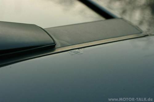

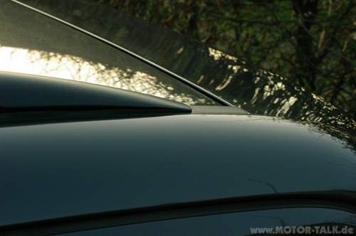

Stehe gerade bei meinem Alten und freu mich, wie er da steht, frsich gewaschen, fast wollte ich ihn liebkosen, schau nach den Steinschlägen am Dach, alles andere ist ja frisch lackiert ... Fliegenschiß? Dreck? Arrgggghhhh, so ein hässlicher ROSTSTERN am hinteren Ende der linken Reling. ENDLICH rostet meiner dort auch!
JETZT FEHLT ENDLICH NICHTS MEHR! Das Soll ist endlich erfüllt!
Viele schrieben hier schon von Rost dort hinten, im Bereich der Heckklappenscharniere, ich fand nie was. JETZT bin ich endlich fündig geworden. Meiner Erfahrung nach ist das ein 2 cm großes Geschwür unter dem Lack. Und vor einem halben Jahr war dort SICHER noch nix zu sehen. Und vor allem: Beschissene Stelle um das Geraffel abzubauen (Reling, dazu Himmel lösen, dazu A-, B-, C-Säulenverkleidung und alle Dichtungen runterziehen). Das kostet wieder ein paar Hunderter ...
Das, was man wirklich sagen kann: MAN WIRD NIE FERTIG MIT DIESER KARRE.
