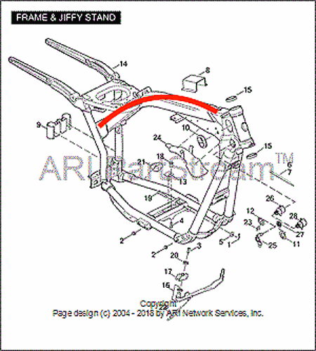

Hi, hätte gern mal eure Einschätzung bzgl. Rost am Rahmen.
Und zwar hab ich vor das untere Rahmenrohr an den Enden aufzubohren um die Kabel "unsichtbar" dort innen zu verlegen.
Nun ist dort ja keinerlei Lack also blanker Stahl.
Es sollen zwar Gummitüllen die Öffnungen verschliessen, aber 100% dicht ist das natürlich trotzdem nicht.
Jetzt mach ich mir etwas Gedanken über Rostgefahr. Früher oder später wird natürlich Schwitzwasser entstehen. Das könnte ich zwar mittels "Mini-Abtropf-Öffnung" ablaufen lassen, aber blankes Stahl und Wasser ist halt doch eher suboptimal.
Sehe ich das zu kritisch?
Wie schnell wird das denn überhaupt wegrosten bzw Tragkraft verlieren bis mir die Karre auseinander fällt?
Passiert das überhaupt (in den nächsten 20 Jahren)?
Edit: es handelt sich um eine Dyna von 2007. Falls das nen Unterschied macht 😉.

Ich persönlich würde den Rahmen nie anbohren. Wenn das Teil tatsächlich nur auf Rennstrecke gefahren werden soll, verstehe ich den Sinn der besseren Optik nicht.
Wenn damit doch auf der Straße gefahren werden soll, wird der TÜV was dagegen haben, aber spätestens, wenn aus irgendeinem Grund ein Unfallgutachter herangezogen wird... Aber vielleicht bin ich da zu ängstlich 😉

Die Hersteller reagieren bei Eingriffen am Rahmen sehr allergisch.

Also früher, hat man da vielleicht Hohlraumversiegelung genommen
Siehe Link
Von früher meine ich so bis etwa 1985.
Mein alter Herr hatte damals eine Tankstelle in Stuttgart und hat von VW damals alle Neufahrzeuge bekommen, um eine Hohlraumversiegelung zu machen. War irgendwie damals nicht Standard.
Wenn das dann richtig gemacht war, war auch Ruhe mit dem Rost.
Wurde auch in die Schweller eingesprüht
Und ich meine jetzt nicht Unterbodenschutz!

Neue verrückte Idee:
"SilicaGel" rein und mit Silikon verschliessen? (Das was in den kleinen weissen Papiertütchen bei Schuhen dabei ist)
Angeblich bindet das Zeug 30% seiner Eigenmasse an Wasser aus der Luft bis unter 40% (da schwitzt dann sicher nix mehr).
Jetzt im Winter ist die absolute Luftfeuchtigkeit ja sehr gering, auch bei hoher relativer Luftfeuchte.
Also 5 Min reinföhnen, 50g Krümel rein und zu die Kiste?

Aber alles das würde ich mit den Jungs vom Korrosionsschutzdepot besprechen. Sind kompetent und hilfreich.
Weiss nicht so recht was das sein soll.
Nach abgeschlossenem Brainstorming nehm ich ja evtl FluidFilm, aber da wollt ich mich noch nicht sofort entscheiden...
Das Depot ist ein Shop die sich nur mit som Kram beschäftigen und mit Rat und Tat zur Seite stehen.
Anrufen, Problem erklären und sich entsprechend beraten lassen.
Das was hier zumeist kommt ist doch alles Kappes.😉
Fluid Film wäre meine erste Wahl wenn ich durch deren Beratung nicht was besseres empfohlen bekäme.
Nehme ich bei engen Pfalzen und Hohlräumen beim Auto immer.
Was für Autoblech gut ist kann für Amirohr nur recht sein🙂
