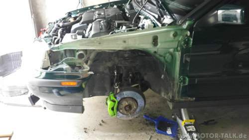

Hi Leute.
Eigentlich wollte ich nur eine häßliche Roststelle am Kotflügel beseitigen ...
Nach der Demontage des linken Flügels sah ich das ware Ausmaß.
Habe die Schwellerverkleidung auch runter genommen.
Zum Glück ist nur der Bereich vor der Tür betroffen gewesen.
Der rechte Kotflügel wird gleich mit erneuert da dieser auch anfängt zu blühen..

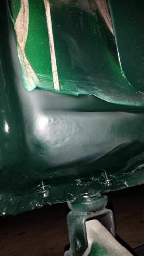

Weiß jemand ob es was bringt, das Radhaus abzudichten ? Der Kotflügel wird ja an der Unterseite mit 2 Schrauben befestigt. Aber dort ist keine Öffnung wo Wasser oder Dreck raus können ..
Wofür ist der Große Schaumstoffkeil. ? Nur zur Schallisolierung ?
Wäre Dankbar für nützliche Informationen da Freitag die neuen Kotflügel eintreffen.

@V40Micha schrieb am 14. Juli 2015 um 20:18:51 Uhr:
Ja genau Geräuschedämmung. Ich habe gelesen das einige danach den Schaumstoffkeil weglassen, weil der mit schuld daran hat das der Rost dort so schön arbeitet, weil er das Wasser speichert usw.
Ob die danach mehr Geräusche im Auto hatten ist aber nirgends notiert.

Hab mir schon überlegt den wegzulassen , denn dann kommt man auch mal mit nem Staubsauger dort unten rein und kann den Modder rausholen ...
Lass den Schaumstoff bloß draußen! ich hatte ihn vor Jahren als erstes rausgeholt nachdem ich , wie Du etwas Rost beseitigen wollte... Er war nass und schmutzig.
Geräuschdämmung hin oder her... dürfte wohl unmerklich "lauter" werden im Innenraum...

Danke. Also weg mit dem Ding...
Meine Türen sind eh mit 4mm Schallmatten gedämmt..
Grüße Micha

Genau so sahen Schweller und Kotflügel an unserer Schwedenkuh auch aus. Ließ sich aber mit Owatrol noch sanieren.
Alfa hatte in den 70er-Jahren den gleichen Blödsinn am Alfasud mit ausgeschäumten Hohlräumen (auch Schweller) gemacht. Die Hobel rosteten selbst in Sizilien schon nach 1/2 Jahr. Von den Exporten nach Deutschland und angrenzenden Ländern müssen wir gar nicht mehr reden. Ich weiß nicht, ob es einen Alfasud gab, der damals älter als sechs Jahre wurde. Die Karosserieentwickler bei Volvo, hätten sie denn Hirn oder Erfahrung gehabt, hätten sich an dieses Dilemma eigentlich erinnern müssen.
Ich lasse im Winter zwecks Spülung hin und wieder großzügig Wasser zwischen A-Säule und Kotflügel reinlaufen. Das Owatrol schützt ca. 3 Jahre. Wenn der ALDI-Express dann noch laufen sollte, geh ich dann zur Auffrischung wieder mit Owatrol ran - hält dann wieder drei weitere Jahre.
Heute ist die rechte Seite dran...
1 ganze Kehrschaufel Modder drin.
Bei den neuen Flügeln werde ich unten zwischen Schweller und Kotflügel 5mm Distanzscheiben legen, somit kann Wasser und Dreck immer unten raus..

Auch diesen Kotflügel könntest Du noch problemlos sanieren, denn - bedenke: Rost erweitert die ursprüngliche Materialstärke um das 6 - 8fache Volumen, bevor kein Material mehr da ist.
Zeitaufwand: 3 x 5 Minuten
So Leute
Mein Elch hat seid der letzten Woche die neuen Kotflügel dran.
Bin am WE 400 km AB gefahren.
Ich habe nicht festgestellt das der Elch lauter ist ohne die Schaumstoffkeile unter den Flügeln ...
