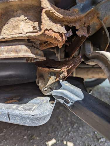

Meinen VorMopf EZ 04/2007 hat es nun auch erwischt, Laufleistung ~134.000km - bin direkt zur S&G NL gefahren, kurzes Gespräch & Kulanz wurde kaum 30 Sekunden nach Einreichung auch bewilligt.
Allerdings hatte ich wohlweislich schon vor 2 Jahren bei/vor der letzten HU das Problem mit den HA moniert und auch schon prüfen lassen ob sie "austuschwürdig" ist. Hätte man sich also insgesamt sparen können wenn MB da schon gehandelt hätte, die Besitzer so lang fahren zu lassen bis der Prüfer Durchrostung feststellt oder wie bei mir Streben abreißen(!) ist eher suboptimal...
Ansonsten muss ich mich wohl auf 3-4 Wochen Stillstand einstellen, der Termin für die Behebung des Problems liegt irgendwo Ende Juni, falls nicht eher geliefert werden kann.

@SupervisedThinking schrieb am 30. Mai 2023 um 23:01:13 Uhr:

Alter vadda
Jupp... im letzten HU Bericht wurde halt "Achskörper 2. Achse angerostet" angemerkt und mehr gab es nicht zu dem Thema. Wenn ich mir nun überlege, dass die Strebe auf der BAB gebrochen sein muss... da kann man nur froh sein über die Mehrlenkerachse. Im Prinzip wird aber wohl darauf gesetzt, dass die Fahrzeuge vorher aus welchen Gründen auch immer das Zeitliche segnen und somit nicht instandgesetzt werden. Sonst hätte man schon längst einen generellen Rückruf denn offenbar wird es mehr oder weniger jeden(!) mit HA des Zulieferers treffen.

Das letzte Bild ist schon übel. Macht das keine Geräusche beim fahren oder fährt sich komisch?
am 31. Mai 2023 um 8:37
@Bochumer81 schrieb am 31. Mai 2023 um 07:43:12 Uhr:
Wenn Radio aus & Straße schlecht hört man es, bei geöffneten Fenstern etc. auf jeden Fall aber wenn man das Fahrzeug so wie ich praktisch nur für Langstrecke & BAB nutzt, Radio läuft & die Straße halbwegs in Ordnung ist dann keine Chance. Man spürt es lediglich wenn man stärker bremst weil das Auto dann leicht ungleichmäßig verzögert bzw etwas über eine Seite "schiebt" was dann auch ein Grund war nochmal genauer hinzuschauen.
Also ich würde in dem Zustand definitiv nicht mehr fahren.
am 31. Mai 2023 um 9:59
@tony_lee schrieb am 31. Mai 2023 um 11:53:41 Uhr:
Das ist schon klar, das Fahrzeug steht jetzt auch schon ein paar Tage & wird jetzt noch knapp 4 Wochen auf dem Hof der Werkstatt stehen.
