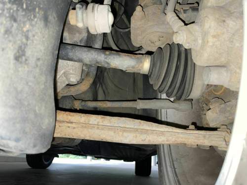

Heute habe ich mir diesen 2008er Polo angeschaut. Aus 2. Hand von einer alten Bäuerin bzw. dann ihrer Enkelin, die ihn 2013 übernommen hat. Hatte vorab angekündigt, dass ich einen Kaltstart machen will. Wozu der Freund des Mädels meinte, das Auto wäre abgemeldet und würde eh nicht bewegt werden. Der Motor war dann aber warm, als ich ihn angefasst habe. Der Freund der Halterin meinte dazu er hätte ihn noch wohin fahren müssen. Aber wohin denn? Da mein Auge anfing zu zucken und mein Unterbewusstsein ihm gern eine geklatscht hätte (1h Anfahrt) hab ich es leider vermasselt genau zu erfragen warum er das Auto jetzt bewegt hat.

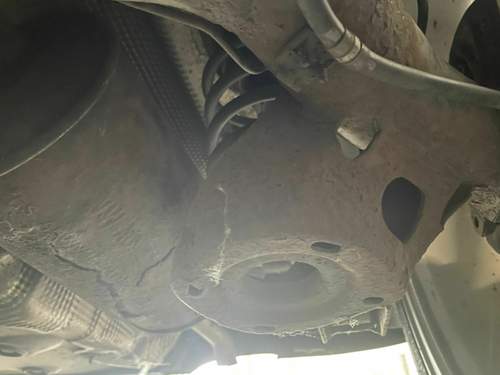

Ebenfalls vorher angekündigt hatte ich, das ich kein Interesse an einer Rostlaube habe. Dazu hieß es vorab, das Auto hätte übethaupt keinen Rost. Wäre in einem 1A Zustand. Ich bin vor Ort dann mit Handy unters Auto gerutscht. Ergebnis siehe Bilder. Zu den Bildern meinte der Freund, das wäre kein Rost, bestenfalls Flugrost. Stimmt das?

Das ist definitiv mehr als nur Flugrost.
Meine Meinung: Finger weg!
Der Auspuff ist jedenfalls hin. 😁
Der Verkäufer könnte dir theoretisch arglistig Rostschäden verschweigen und ein Motorproblem durch Vorwärmen verschleiern wollen.
Für häufiger vorkommend halte ich aber, dass er einfach keine Ahnung hat und überhaupt nicht aus der Nähe und von unten nach Rost geschaut hat. Und gefahren war das Auto nicht um warm zu werden, sondern weil ihm dein Wunsch egal war.
Leichter Rost an den Bremsscheiben wegen der Standzeit verschwindet beim Bremsen wieder. Hat er sich schon tiefer reingefressen ins Material, wirst du ihn nicht mehr los und musst Scheiben und Beläge erneuern.
Welches von beiden hier der Fall ist, wirst du mangels Probefahrt-Möglichkeit bei diesem Auto nicht selbst herausfinden können.

Wenn du das nicht selbst schönschrauben kannst, kommt gut was zusammen. Die Auspuffanlage ist fällig, die Bremse hinten ist hinüber und vorne vom Tragbild zumindest sehr grenzwertig, die Achslenker sind gut angerostet. Gepflegt wäre was anderes. Da sollte man auch noch mit ein paar anderen kleineren Baustellen rechnen. In der Werkstatt stehen da Kosten von ca. 1.500,- € aufwärts an und es ist immer noch ein 13 Jahre altes auf Verschleiß gefahrenes Auto, bei dem die Laufleistung ein Fragezeichen verträgt. Der wurde warnlaufen gelassen und nicht wirklich gefahren. Sonst wären die Bremsscheiben vorne sauberer.
Wenn du alles zusammen nimmst, kostet dich dieser 13-Jahre alte Polo ohne Gwährleistung und Garantie ca. 5.000,- € + x. Einen Dacia Sandereo gibts für unter 7.000,- mit voller Gewährleistung und Garantie. Wäre vielleicht eher eine Überlegung wert.

Neuer Auspuff für einen alten Polo liegt bei ca 100 Euro.
ATE Bremsscheiben vorne und hinten inkl Beläge liegen bei ca 120 Euro.
Mit Einbau in einer freien Werkstatt wäre man bei max 500 Euro.
Da der TÜV neu gemacht wird, wäre das allerdings das Problem des Verkäufers.
Die restlichen "Rostschäden" auf den Bildern sind unbedenklich, bzw. würde das der TÜV ebenfalls montieren.

Bei dem Polo wird keine Werkstatt das Material 1:1 durchreichen und wohl auch nicht in der Bucht einkaufen. Das Selbermachen ist für den TE keine Alternative. Wenn der Zahnriemensatz mit bissl Pech noch dazukommt, ist das als Werkstattarbeit preislich sowieso tot.
Kaufen würde ich diese Standmühle (das Stehen sehe ich eher als Problem) auch nicht, das ist aber auch keine komplette Rostlaube. Die Bremsen haben zu lange gestanden (hinten ist aber Trommel, könnte ok sein) und der Endschalldämpfer dürfte durch sein, ansonsten sieht das für ein 13 Jahre altes Gebrauchsauto gar nicht so wild aus. Da muss man seine Erwartungen vielleicht justieren.
Bis eine so massive Federaufnahme durch ist, gammelt die nochmal zehn Jahre vor sich hin und die Aufhängung vorne (Bild 2) sieht oft bereits bei 5 Jahre alten Autos nicht viel besser aus.
Nur weil irgendwo etwas braun ist, ist das noch kein zwingendes Rostproblem.
