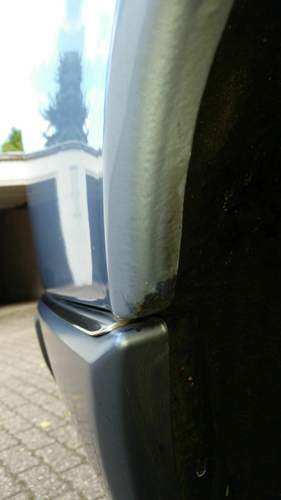

Leider habe ich eine Roststelle am Radlauf entdeckt, scheint wohl (hoffentlich) oberflächlich zu sein. Habe mit einem Lackstift erste "Maßnahmen" getroffen, wenn man das so überhaupt nennen darf.
Aufgrund vieler schlechter Erfahrungen: Wer kann mir einen wirklich guten Lackierer aus dem Umkreis Dortmund/Unna empfehlen? Was kostet es wohl diese Stelle zu sanieren (dauerhaft)?

Ich würde erstmal massiv mechanisch entrosten und schauen, was überbleibt.
Natürlich vorher Rad und Stoßstange ab - dann hast du genug Platz.
Nicht nur die sichtbare Aussenkante, sondern auch und besonders hinter der Radlaufkante, also im Innenradhaus. Immer so lange schleifen, bis unter dem augenscheinlich gesunden Lack kein Rost mehr ist. Der Rost wandert einige mm unter den Lack, ohne das dieser aufblüht.
Wenn noch genug Fleisch bleibt, dann mit Brantho Korrux Nitrofest lacken, trocknen lassen, Basislack aus dem Lackstift auftragen und danach Fett rauf.
Radlauffalz vom Kofferraum her mit Fluid Film zuballern.

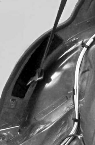

Der Rost kommt hier meist von innen ( } große Baustelle) !
Rost kommt beim 124er nahezu niemals von innen!!!

Zum Thema: Um ganz sicherzugehen, habe ich bei meinem Wagen nicht entrostet, sondern ein Reparaturblech einschweißen lassen. Anschließend Lackierung und Konservierung.
Einen Fachbetrieb in Unna kann ich leider nicht empfehlen, aber ich würde auf jeden Fall eine Lackiererei mit eigener Spenglerei aufsuchen, damit Blech-Know-how vorhanden ist und die Geschichte in einer Hand bleibt.
Kay
Ich denke, die Hauptfrage hier ist weniger was die Instandsetzung direkt kostet. Das kommt von innen aus dem Radhaus, da muss alles blank gemacht werden, die Stoßstange mindestens gelöst werden, sandgestrahlt, grundiert, nahtabdichtung, Steinschlagschutz und Farbe drauf.
Das alles kostet nicht all zu viel, muss das hinterher perfekt aussehen oder reicht es, wenn die Stelle etwas einlackiert wird? Um das perfekt hin zu kriegen, muss man im Prinzip den unteren Seitenteil teil mit einlackieren und selbst dann ist es mit der Farbe schwierig. Das wird dann natürlich irgendwann im Bereich einiger hundert Euro enden.
Die bloße Entrostung, beschichtung vom Radhaus aus und draußen etwas Beisprühen würde ich mit um 150-200€ veranschlagen...

Natürlich kommt der Rost von innen ! An dieser Stelle überlappen sich die Bleche vom Außen und Innenkotflügel. Vom Innenkotflügel bleibt nach dem Entferenen des U-Schutzes meist nicht viel übrig. Deshalb : Große Baustelle

Danke euch für die Kommentare. Ja, ich sag mal so, es soll schon gut ausschauen, also am Radlauf innen ist es egal, nur von außen (wo man ja nichts sieht, siehe Bild) soll man nichts sehen. Geht das Beilackieren dann wenn alles entrostet wurde auch mit Smartrepair?

Smart Repair sollte bis zu einem gewissen Rahmen möglich sein, sehen wird man es jedoch wenn man ganz ganau hinschaut IMMER. Die Frage ist, ob das nicht ausreicht?

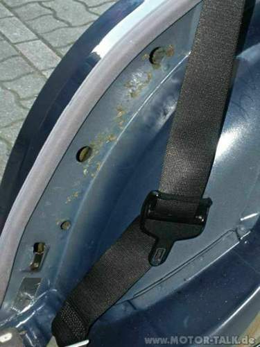

Der Rost kommt vom Falz ausgehend nach außen durch. Der Bereich ist durchgerostet, man sieht unten ja auch schon ein Loch. Wenn man das haltbar richten will muss der verrostete Teil herausgetrennt und ein neuer eingeschweißt werden.
Wenn Du Glück hast beschränkt sich der Schaden aus den nach innen abgekanteten Teil, dann muss wenigsten außen nicht Lackiert werden.
Wow, was ihr alles wisst.
Ich kann erst sagen, wie viel und woher, wenn ich die Stoßstange mindestens gelöst und runter habe und den beschädigten Bereich freigelegt habe.
Das kann von der Kante aus kommen, dann ist das so gut wie nichts, es kann auch von innen kommen, wo die Radhausteile zusammen kommen, dann könnte da durchaus schon ein Loch sein, und es kann auch von zwischen der Pfalz Innen/Außen Radlauf kommen. Kann aber auch einfach nur von nem Steinschlag sein. Wissen kann ICH sowas jedenfalls erst hinterher...
