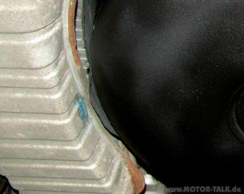

ich habe seit ca. einem Jahr eine BRC Sequent-24 Flüssiggasanlage in meinem MB W202 C180 verbaut. Mir ist schon länger aufgefallen, dass sich auf dem Tank aufgrund des Temperaturunterschiedes desöfteren Kondenswasser bildet, nun musste ich allerdings feststellen, dass dieser auf der Oberfläche stark rostet.
Ist das normal? Der Tank sollte doch so lackiert sein, dass dieser nicht zu rosten beginnt.
Was mich vor allem interessiert: Was wird der TüV (zu dem ich im Oktober muss) dazu sagen? Ich kann zwar den groben Rost wegschrubben, Spuren davon sieht man aber dennoch.

eine interessante Anordnung.
Wie ist das hier erfüllt:
"Bauteile der Flüssiggas-(LPG-)Anlage müssen mindestens 100 mm von der Auspuffanlage
oder von anderen Wärmequellen entfernt angeordnet sein. Bei einem geringeren Abstand ist
eine metallische Abschirmung mit Zwischenräumen anzubringen."
Ist richtig.
Zu diesem Zeitpunkt noch nicht aufgerichtet/hingebogen aber Vorhanden.
Da wurde gerade die Blechaufnahme Auspuffseitig am Kofferboden vor Rost geschützt.
Ungünstiger Blickwinkel....
Blickwinkel
wobei 10 cm von der Auspuffanlage auch sehr missverständlich ist.
Bei heute üblichen mehrwandigen Endschalldämpfern wird der Endschalldämpfer grad mal handwarm, während das Rohr selber nicht mehr anlangen kannst....
Auch hier wird wieder mit unqualifizierten Aussagen von Seiten des TÜV scharf geschossen - kenne die Merkblätter auch...
