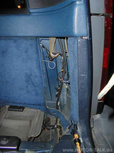

Jetzt gerade bin ich ein wenig baff, habe gerade mal die Seitenwangen im Kofferraum links & rechts abgenommen, um nach zuschauen ob da Wasser steht.
Da lag der schwarze Plasteklipp drin, für die Abdeckung der unteren Rückleuchten.
Mal schnell dahinter geschaut, alles ok, ABER was ist das für ein Draht da?
Ich werd bekloppt !!!!
Ich hab schon zwei Mal an der Tanke gestanden und den Tankdeckel aufgebogen um mit den Schlüssel den Bolzen für den Deckel Servo zurück zu drücken!
Und siehe da, der kleine Bügel ist da (Bild), um den Servo bei Ausfall zurück zu ziehen!!!
Wie weit die Entwickler gedacht haben, echt der Wahnsinn!!! 😰
Ist das bekannt?

- Die Notentriegelung ist auch im Handbuch aufgeführt, der Motor quitiert schon seinen Dienst (natürlich wenn es am ungünstigsten ist 🙂 )
- Die Feder vom Türfangband kann man umpflanzen habe es mal gemacht (eigentlich aus eigener Dummheit die rausgedrückt) ..Brauchst aber etwas Kraft für die Aktion und ein paar gute Schimpfwörter zum motivieren 🙂

Das Problem mit dem Tankdeckel hatte ich seinerzeit auch mit meinem 850.
Im Kofferraum das Seitenteil runter, den kleinen Motor ausgebaut und geöffnet. Drinnen alles gereinigt, mit WD40 geflutet, wieder gereinigt und gefettet. Fertig und es funktionierte wieder 😉
