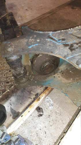

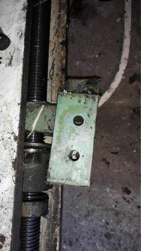

Hier sieht man gut den Mitnehmer des Hubwagens.
Er sitzt oberhalb der Tragmutter,wird mit 4 Schrauben gesichert.
An der rückseite und vorderseite wird er von jeweils einen stabilen Rollenpaar geführt.
Von innnen sitzen nochmals 2 grosse Rollen bischen schlecht zu erkennen ,aber bald hab ich alles auseinander und werde ein genaueres Bild machen.
Mfg

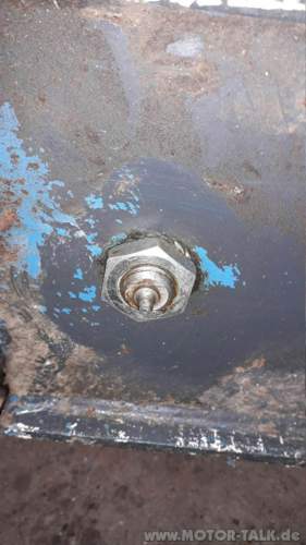

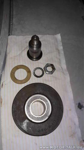

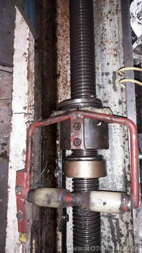

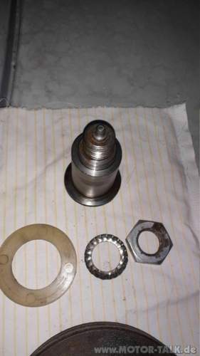

Eben mal weitergemacht an den inneren Rollen.
Bild zeigt den Haltebolzen ,Kunststoffscheibe,Zahnscheibe und Mutter.
Motorseitige Tragmutter auch ok genaues messen ergab 1.7 cm Abstand.
Mfg.

Meinst du mit 1,7 cm den Abstand zwischen Trag- und Sicherheitsmutter?
Nach meinen Unterlagen müsste der Abstand min 21 und max 27 mm sein.
Kann das sein?

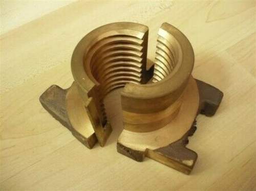

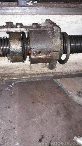

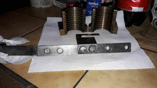

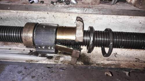

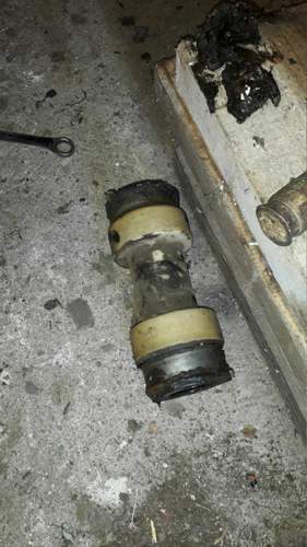

Soeben eine Tragmutter ausgebaut.
Auf der Spindel sitzt ein Käfig dort sitzt sie drinn.
Nach entfernen des ich sag mal Führungsbleches und 2 kleiner Inbusschrauben konnt ich den Käfig nach unten schieben und die Mutter entnehmen.
Soweit sieht sie noch gut aus kann aber täuschen.
Mfg.

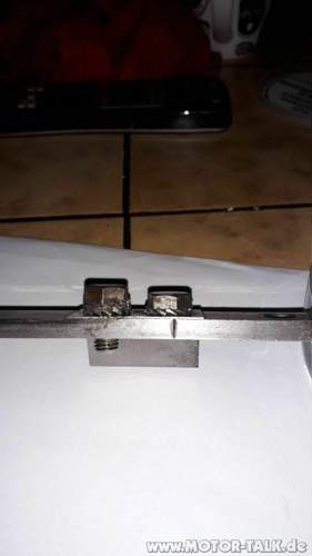

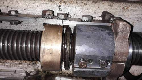

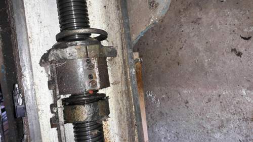

Was mich stutzig macht ist diese Kerbe im Abstandsblech.
Sie sitzt genau dort Oberkante Sicherungsmutter.
Im eingebauten Zustand gut zu sehen.
Auf der Motorseite genau so.
Mfg.

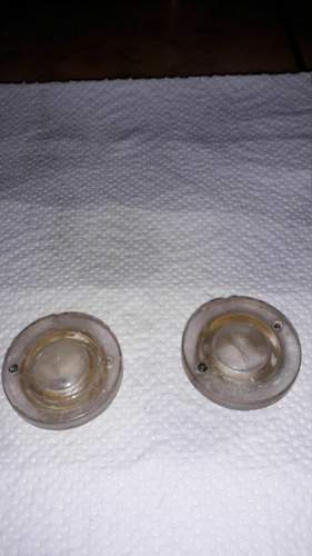

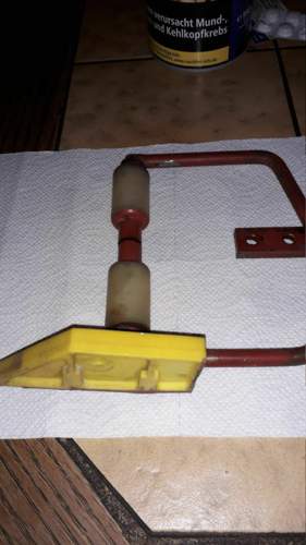

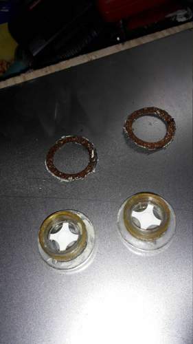

Im Bild zu sehen die Schaugläser für das Öl der Spindel.
Befinden sich beidseitig der Säulen unten,darunter eine Korkdichtung.
Ich versuch sie mal wieder glatt zu polieren .
Auch beidseitig eine Ablassschraube fürs Öl.
Weiter der Rollenbügel für das Abdeckband der Säulen mit Plastkeil der den Endschalter unten bedient.
Dieser ist ein 2 Stufenschalter,einmal falls die Kette mal reisst wird der Motor gestoppt und wenn der Hubschlitten in der untersten Position ist.
Von der Funktion im Kettenkasten mach ich noch Bilder.

@loewe opta schrieb am 14. September 2018 um 14:03:30 Uhr:
Ich sehe zumindest deutlichen Verschleiß der Gewindeflanken.
@loewe opta schrieb am 14. September 2018 um 19:33:14 Uhr:
Ich kenne die Vorgaben von Romeico nicht.
Könnte mir Vorstellen, dass die Markierung, die Verschleißgrenze der Tragmutter kennzeichnet. So könnte ich mir vorstellen, dass bei einer neuen Tragmutter, die Markierung 1 - 2 mm über dem Rand der Folgemutter sitzt.

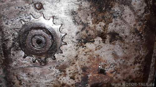

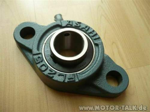

Eben noch mal geschaut von unten sieht man das Ritzel für die Kette daneben 2 Schraubenbolzen.
Sie sind für das Flanschlager der Spindel.
(Quelle vom Bild AWT Shop)
Mfg
