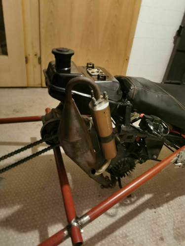

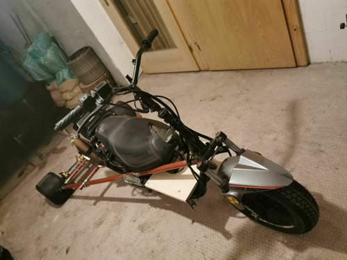

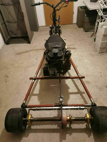

Hallo Zusammen
Ich bin momentan an einem Schulprojekt.
Und habe meinen alten Roller zu einem Trike umgebaut mit Kart-Achse.
Und an der Reifenachse des Rollers ein Ritzel montiert auf ein Kettenrad an der Achse.
Num aufgebockt drehen die Räder an der Achse.
Aber wenn man draufsitzt und fahren will. Geht es nicht über etwa 5 KM/h.
Der Motor dreht aber hoch.
An der Variomatik und Kupplung wurde nichts verändert.
Ich bin mir nicht sicher ob es mit derÜbersetzung des Ritzel und Kettenrades zu tun hat. 11 Ritzel/ 47 Kettenrad.
Oder eventuell mit der Variomatik...
Ich hoffe ich bin hier einigermassen im richtigen Forum gelandet.
Vielen Dank für eure Hilfe im Voraus.
Liebe Grüsse
Lucien

Du hast hinter die Vario nochmal einen Kettenantrieb mit weiterer Reduzierung gesetzt, dazu noch kleinere Räder, die wieder reduzieren?
Der Roller fuhr 45. Der Kettensatz reduziert auf 25%. Macht 10km/h. Die Räder halber Umfang vom Roller = 5km/h.
Passt!
Der Rahmen ist aus Kupferrohr??
Die Kettenspannung muss mit einem federgelagerten Spanner erfolgen, nicht mit Schraube fixiert.

Ich denk, es liegt an deinem Übersetzungsverhältnis, mit deinen Ritzeln hast eine Untersetzung drin, die Carträder sind warscheinlich kleiner, wie Rollerräder, brauchen demzufolge auch mehr Umdrehungen für die gleiche Wegstrecke. Da gibt's a eine Formel, wo du das anhand der Zähne ausrechnen kannst, das hatte ich vor 30 Jahren a in der Schule in Technik.
Mit deiner Jetzigen Ritzel-Radkombination is der Zwar nicht schnell, aber als Zugfahrzeug für Hänger bestens geeignet.
Du bräuchtest vorn und hinten wenigstens gleiche Zahnzahl um etwas Geschwindigkeit zu bekommen.
Gruß Mirko
Themenstarteram 16. November 2021 um 7:32
Der Rahmen ist aus Eisenrohren.
Und der Kettenspanner. Tut eigentlich seinen Zweck soweit.
Themenstarteram 16. November 2021 um 7:34
@norwegian_sun schrieb am 16. November 2021 um 08:31:02 Uhr:
Gruß Mirko
Also wäre es schlau hinten ein kleineres Ritzel zu machen der vorne ein grösseres?
Kann man auch nur eines anpassen anstatt beide zu ersetzen?
Eins reicht, Hauptsache gleiche Zahnzahl, dann hast 1:1 an der Hinterachse, da die Räder eh kleiner sind wird der Zwar keine maximale Geschwindigkeit mehr bringen, aber schneller wie 5 km/h auf jeden Fall

Nachdem auch der wirksame Reifendurchmesser kleiner ist als beim Originalrad, brauchst du eine theoretische Übersetzung unter 1:1. Also vorne wenigstens 2 Zähne größer als hinten.
Die Leistung bei der jetzigen Übersetzung, hast du bereits beim Anfahren verballert.

Was nicht ganz einfach wird ist ein grosses Ritzel auf die dünne Rollerachse zu montieren...
Hallo nochmal.
Die Firma „Wulfhorst“, baut Roller zum Dreirad um. Für Menschen mit Gleichgewichtsstörungen.
Dort könntest du eine Bremstrommel mit Kettenradträger erhalten. Somit könntest du die Trommelbremse beibehalten.
Zudem hätten die auch Achsen mit Differenzial. Obwohl dies bei deiner Fahrzeuglänge keine große Rolle spielen wird.

Und einen Kettenspanner der per Feder die Kette spannt. Das da ist totaler Murks. Das verhindert nur das durchhängen der Kette, spannt aber nicht nach Belastung.
@Ban600dit96
Falls es vom Material (gehärtet) geht einfach Bohren und auf das Ritzel am Motor ein 2. größeres Schrauben, ählich wie beim Fahrrad am Tretlager
