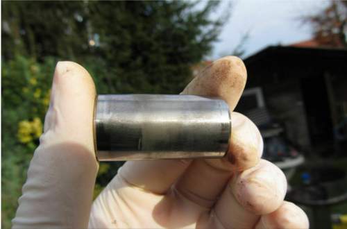

Sehr ordentliche Bilder hast du eingestellt, ehe die teure Total-Rep. mit Kurbelwellenaustausch notwendig wird, würde ich es mit aufpolieren 400er u. 500er Schmirgelpap. nochmals versuchen.
Evtl. Die leicht beschäd. Antriebs- (Variator-) Scheibe ersetzen.

Ja, also die Scheibe überlege ich zu ersetzen, der Kickstarter tritt nicht immer 100%ig drauf, wie es scheint. Manchmal rutscht es ein sehr kleines bisschen durch. Startet tut er aber beim 1. oder 2. Kick schon.
Abgenutzt ist sie ja auch etwas.
Das mit der Hülse habe ich nicht ganz verstanden. Soll ich da jetzt noch mal schleifen? Nachher wird die unrund, bei meinem Talent XD
PS: Und das Kerzenbild?
Wenn ich deine Kraterlandschaften Teile so anschaue würde ich mir lieber für 20€ die Standard-Vario komplett holen,da ist alles dabei.
Wenn du die Scheibe hinten entfernt hast und dazu eine kürzere Hülse gehört kann es nicht passen und du bekommst die Vario nicht richtig fest weil es mit dem Gewinde nicht mehr reicht,messe mal deine Hülse und gebe die Maße mal durch.
Auch den Keilriemen solltest du mal messen,sieht alles,nur nicht gut aus.
Naja, fahren tut er ja, also irgenwo wird schon was richtig sein.
Die Hülse kann ich messen, aber wann genau, weiß ich nicht.
Vom Riemen, willst du die länge oder breite? Die Länge scheint richtig, wenn auf Kupplungsseite die Gegendruckfeder drückt, bekommt ich den Riemen auf der anderen Seite nicht über die Hülse. Erst wenn ich das etwas ausseinanderdrücke auf Kupplungsseite geht es.
Mit dem 400er Polierpapier kannst du an der gehärteten Hülse niemals einen Schaden anrichten.
Nur irgendwie einspannen, wenn nix anderes da ist eben Bohrmaschine + lg. Maschinenschraube M10X 120 und versuchen Hochglanz zu polieren ,dann eine Spur Fett auf die Vielkeilwelle beim Montieren drauf.
... mach mal noch den Edding-Test, ob der schmaler gewordene Antriebsriemen noch bis hoch steigt ... sonst wird der Roller unnötig langsamer und Riemen muß neu !
Bildschirmfoto-2016-10-04-um-18-15-52
Wenn der Riemen auf der Hülse ist wird er nochmal zusammen gedrückt das er sich weiter in der Kupplung zieht und somit in der Vario sich entlastet,erst dann zusammen setzen.Riemen wird in der Breite gemessen.
Ich danke euch allen vielmals für die Hilfe, den ending test mache ich demnächst mal. Die Hülle "polieren" kann ich sicher auch. Obwohl ich hoffe, dass der dadurch nicht kleiner wird. Aber im Endeffekt ist die breite wichtig denke ich.
Beim Riemen werde ich messen.
